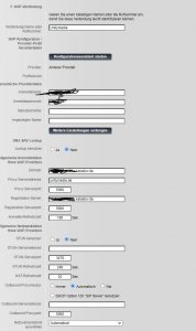

  • VOIP Gigaset GO ausgehende Telefonate Fehler 814 (TC 4400 - Google Wifi als Router) Beitrag #3
Anbei die VOIP Einstellung und die Nummernzuweisung

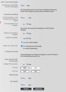

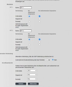

  • VOIP Gigaset GO ausgehende Telefonate Fehler 814 (TC 4400 - Google Wifi als Router) Beitrag #4
und hier die weitere VOIP Einstellungen...
  • VOIP Gigaset GO ausgehende Telefonate Fehler 814 (TC 4400 - Google Wifi als Router) Beitrag #5
Versuch mal noch folgendes:
- Benutzername ebenfalls (wie beim Anmeldename) deine Rufnummer inkl. Vorwahl ohne führende 0)
- Proxy Serveradresse raus
- Stun Server benutzen JA
- Stun Serveradresse eintragen (z.B. stun.t-online.de)
- Outbound Serveradresse - ebenfalls dein Registrar eintragen.
- Automatisches Aushandeln der MFV Übertragung auf NEIN + RFC2833 auswählen
  • VOIP Gigaset GO ausgehende Telefonate Fehler 814 (TC 4400 - Google Wifi als Router) Beitrag #6
ja jetzt geht es. Einzig die Sprachqualität ist eingeschränkt.
