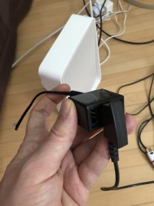

Liebe Freunde,
ich habe einen reinen Internet-Kabelanschluss von Unitymedia und nutze die Connectbox.
Über einen Adapter mit drei länglichen Buchsen ist ein Telefon angeschlossen.
Nun kommt ein Drucker mit integriertem Fax ins Haus.
Meine Frage: Kann ich das Fax anschließen und wird es funktionieren?
Falls ja: Wie lang darf ein Kabel sein, um den Drucker anzuschließen? Er wird in einem anderen Raum stehen und ich werde das Fax nur bei Bedarf nutzen. Und welche Art Kabel braucht es?
Viele Grüße
  • Fax an Unitymedia Connectbox? Beitrag #2
Du zeigst eine TAE-Buchsenbox. Da gehen die altehrwürdigen analogen Telefone von vor 20 Jahren dran. Schau mal an den Stecker, mit der die Box an die Connectbox angestöpselt wird, und den man gerade noch so unscharf im Bild sieht. Das ist ein RJ45 Stecker. So ein Stecker bzw. Kabel mit solchen Steckern wird dein faxfähiger Drucker benutzen. Da die Connectbox 2 Telefonausgänge hat, passt das vermutlich sehr gut: an den einen geht dein TAE-Adapter und an den anderen dein Faxdrucker.

Da mit der ConnectBox jedoch nur eine Telefonleitung einhergeht, muss das Faxgerät an den rechten oder linken TAE-Anschluss im Adapter. Und es geht dann nur Telefon oder Fax, beides gleichzeitig läuft nicht, und beide Geräte klingeln bei eingehenden Anrufen.

Verstehe ich das richtig : Du möchtest ein analoges Faxgerät an den VOIP Telefonanschluss der Connectbox anschließen ?
Ich glaube das geht nicht so einfach bzw. nicht fehlerfrei. Das Komprimierungsverfahren hinter dem VOIP-Anschluss ist essentiell auf die Stimme abgestimmt und stört die Faxübertragung massiv.
  • Fax an Unitymedia Connectbox? Beitrag #12
@OnMyEars Der zweite Telefonport an der ConnectBox sollte nicht aktiv (siehst du auf der Weboberfläche der ConnectBox) sein. Du kannst darüber also kein weiteres Gerät betreiben.
Du musst also, wie bei einem analogen Telefonanschluss mit einer Fax-Weiche arbeiten. Diese ist zum Teil direkt auch schon in das Fax-Gerät integriert. Was für Fax-Gerät (Hersteller + Modell) verwendest du?
  • Fax an Unitymedia Connectbox? Beitrag #14
das Gerät hat ne eingebaute Faxweiche drin :)
Du schließt das Faxgerät als direkt an die ConnectBox an den Line 1 Port an und dein Telefon an das Faxgerät. Anschließend das Faxgerät noch entsprechend konfigurieren, siehe ab Seite 81
