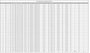

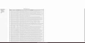

Servus, ich habe seit 5 Monaten eine Störung bei der man mir einfach nicht helfen kann.
Der Tarif: Unitymedia Business 200/20, Fritzbox 6490 die ich für Wlan und co nutze, welche aber ein TC4400 als Modem nutzt (das hat damals dafür gesorgt dass ich einfach in Pingkritischen Onlinegames nicht mehr diesen nervigen "Durchschuss" hatte vor allem mit Stream, danke nochmal!)
Es waren schon 2 Techniker da, beim zweiten Besuch wurden im Keller dann verschiedene Teile ausgetauscht, wie zB ein Verstärker (ich habe von der Materie zu wenig Ahnung im Bereich Kabeltechnik)
Sowie die Kanäle neu eingepegelt. An der Hotline hieß es immer, ja es gibt eine Störung am Node, diese wird jetzt in 2 Tagen behoben. Keine Besserung. Erneuter Anruf mit gleicher Aussage, diesmal ein anderes Datum, keine Besserung.

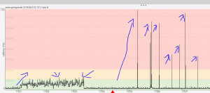

Es lief dann ca. ein paar Stunden relativ okay, dennoch war der Teleport lag immer kurz zu sehen und in Pingplotter habe ich dann Abbrüche gesehen und Pingspikes auf über 1000
Ich habe alles mögliche versucht. Ich betreibe das TC4400 mit der Firmware Version 70.12.40-180627
Meistens, wenn ich das TC4400 neustarte geht es so ca. 10 Minuten ganz gut, danach bricht der Upload vor allem wenn ich OBS nutze massiv ein, auf 1mbits, danach springt er wild zwischen 1-4-5-6 mbits upload umher, manchmal bricht es auch ab.
In Online Spielen teleportiere ich dann herum, habe massive Pingspikes usw. die auch in Pingplotter ganz gut zu sehen sind. Diese Spikes reichen von heftigem Jitter zwischen 30-120 bis zu komplettem Paket loss mit 800-1200er Spikes.

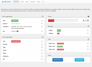

Ich bin mittlerweile mit meinem Latein am Ende, sonst verschwanden diese Probleme meistens nach einiger Zeit von Selbst. Auch der IPv4/IPv6 Test zeigt merkwürdige Ergebnisse. Habe noch ein paar Werte vom Modem, sowie weitere Tests aus Pingplotter und Co angehängt. Vll kann ja jemand helfen, bin echt verzweifelt weil ich nicht mehr streamen kann so

Du hast den OFDM-Kanal im Upstream. Damit kommt das TC4400 ohne Firmware-Update nicht wirklich zurecht (-> ab zu Werner).
Ist bei mir seitdem auch echt im Popo:
