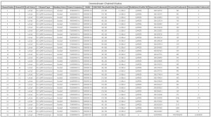

Ich habe die vorher (da ist's Inet immer mal weg gewesen) & nacher (seit 48h) Leitungsdaten. Die unterscheiden sich schon ein wenig. Ist an der Aussage vom Servicepartner etwas dran, dass die Leitungswerte k*cke sind? Wie gesagt: Meine Bandbreiten und Latenzen sind wie vorher. Die Modemwerte jedoch schon deutlich anders. Ich könnte jetzt noch darum bitte das alles wieder besser zu machen. WÜrde dazu gerne eure Meinung hören ob ich hier an der Kante zum Ausfall unterwegs bin. Danke!

Man hat wohl etwas an den Pegeln und der Schieflage geregelt. Die MSE-Werte sind ziemlich identisch geblieben. Die Pegel im Downstream tendentiell etwas höher geworden. Die Sendepegel der Box sind grenzwertig hoch. Da könnte ggfs. die Rückwegdämpfung im Verstärker noch etwas zurückgenommen werden ... Irritiertend ist, dass es nur 4x UP gibt....
Wenn der Anschluss jetzt funktioniert, würde ich nichts ändern ...

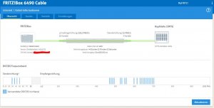

Dass Du nur 20 DS Kanäle hast, deutet darauf hin, dass du DVB-C Streaming aktiviert hast. Wenn Du auf DVB-C Streaming verzichten kannst, würde ich das deaktivieren - ohne hättest Du 24 DS-Kanäle ... Falls DVB-C-Streaming nicht aktiviert ist, könnte da auch noch etwas im Argen liegen.

Es gibt nur 4 UP Kanäle, weil es eine 6490 ist und bei ihm wohl der 5. Kanal der OFDMA/Docsis 3.1 ist, was die FB nicht beherrscht.
Die Pegel sind nicht überragend, aber auch nicht so schlecht, dass hier Probleme zu erwarten wären.
Wenn du Probleme mit einer abbrechenden Verbindung hast, dann wäre es interessant, wie kurz davor/danach die Pegelwerte aussehen

Sowohl die vorher als auch die Nachher-Pegel sind nicht in Ordnung.
Der Techniker wurde deswegen zum Releveling geschickt, unabhängig davon, ob das überhaupt was mit der "Störung" zu tun hat (hat es häufig nämlich NICHT).
Die Art und Weise des Technikereinsatzes hört sich der Beschreibung nach schon wieder eher gruselig an. Der "Filter" am Modemanschluss hat da so rein gar nichts verloren und ist wahrscheinlich ein Dämppfungsglied (entweder nur Rückkanal oder komplett) oder, noch schlimmer, ein UHF-Entzerrer (der da noch weniger verloren hat, aber das sehe ich immer häufiger).
Wegen der "Flankensteilheit": Er meinte damit, dass der Anschluss sehr nah am C-Verstärker ist und daher ein Signal mit starker Preemphasis (und noch dazu UHF-Preemphasis) bekommt. Das wird mit UHF-Entzerrung (aber an der Richtigen Position und nicht am Modem) und eventuell Verstärker mit Kabelsimulator realisiert.
Vorsichtig gesagt, hat der "Techniker" das aber wohl "nicht so ganz drauf", wie die Werte zeigen :D.
Den Auftrag wird der Servicepartner mit diesen Werten gar nicht abgerechnet bekommen, daher die Ankündigung eines weiteren TK-Einsatzes. Bin mal gespannt, wie er es dann löst :D.

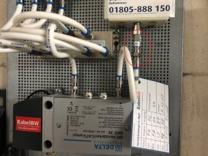

Ich muß jedoch meine Aussage von oben korrigieren was dieses "Teil" (im Bild eingekringelt) anbetrifft. Von daher sorry, wenn hier (und vom Techniker und mir *ugh* ) ein falscher Eindruck entstanden ist. Das "Teil" geht eineindeutig nicht zu Modem ...

Sieht wie schon vermutet nach einem UHF Entzerrer aus. Da er sich ja sowieso schon über den alten Verstärker ausgelassen hat, hätte er ihn ja wenigstens mal richtig rum hin hängen können.

Das Teil dämpft die hohen Frequenzen nichtlinear. So etwas ist oft notwendig, weil der obere Frequenzbereich am C-Linienverstärker mit zu hohen Pegeln eingespeist wird. Das ist notwendig, damit am Ende der C-Linie noch ein entsprechender Mindestpegel ankommt. Weiter vorn an der C-Linie muss dieser Bereich dann entsprechend zusätzlich gedämpft werden. Warum sollte der Verstärker kaputt gehen. Normal halten die mehrere Jahrzehnte im Dauerbetrieb. Zumindest sollten sie es. Manche halten sich nicht dran, aber darauf sollte man sich nicht verlassen.

bei uns hängt auch so ein Entzerrer an der Anlage. Witzigerweise allerdings am Ausgang des verstärkers was aber eigentlich keinen Sinn macht?

An der Stelle völlig falsch, ja.

Kann sogar wirklich sein. Der UHF-Entzerrer soll ja nicht nur den Pegel auf UHF anpassen, sondern eben auch oder gerade dafür sorgen, dass der Verstärker auf UHF nicht übersteuert (was er natürlich nicht kann, wenn er am Ausgang statt am Eingang eingebaut wird).

müsste sich der pegel dann in den Modemwerten stark erhöht widerspiegeln? Oder würde der Entzerrer nach dem verstärkerausgang das signal fälschlich wieder runter regeln?
Im Modem sieht der pegel unscheinbar aus
Aber wie gesagt, jedes mal wenn man diese Seite lädt, zeigt der ofdm andere Werte. Die beinhalten alles zwischen 28 und 33dB. Nachts sind sie in der regel stabiler, teilweise 34dB.
