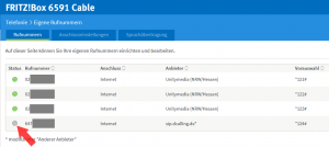

Ich nutze seit vielen Jahren DCalling.de als externen SIP-Anbieter über UM, jetzt VF.
Seit heute Nacht scheint SIP-Telefonie über einen Fremdanbieter nicht mehr möglich zu sein.
Es kann keine Verbindung mehr hergestellt werden.
Unterbindet VF fremde SIP-Verbindungen? Ich habe zwar immer wieder davon gelesen, aber bis gestern funktionierte es jahrelang problemlos.
Oder hat sich sonst etwas bei VF geändert? Bin etwas ratlos.

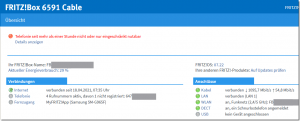

Ich erhalte nun immer diese Fehlermeldung:
"Telefonie seit mehr als einer Stunde nicht oder nur eingeschränkt nutzbar"
Screenshot:

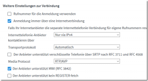

Meine Einstellungen, schon jahrelang so:
Was MWI ist, weiß ich nicht. Es hat immer so funktioniert. Deaktiviere ich MWI, kommt ebenfalls keine Verbindung mehr zustande.

MWI = Message Waiting Indication (oder so) = Anzeige von eingegangenen Anrufen z.B. am DECT-Handteil (oder eventuell auch über die Fritzbox Info-LED, so entsprechend konfiguriert)
aber eher nicht das Problem.
