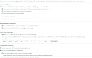

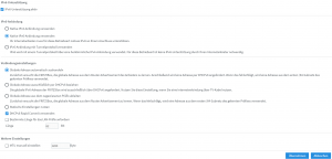

Hallo Community,
wir haben eine FRITZ!Box 6591 in Verbindung mit einer UDM Pro im Einsatz.
Bridgemodus ist aktiv, nun muss die FRITZ!Box aber ja dann noch ins Netzwerk.
1. Wenn ich diese als IP-Client konfiguriere wird wohl das Modem deaktiviert. 2. Wenn die FB im Netzwerk hängt, verteilt Sie anscheinend (obwohl deaktiviert) öffentliche IPv6 Adressen. Jedenfalls bekommt ein Windows-Client, einmal eine öffentliche IPv6 über die UDM und einmal eine öffentliche IPv6 der FB.
Nun meine Frage ist Punkt zwei das korrekte Verhalten?! Die FB hat ja auch eine andere IPv4+v6 als die UDM dahinter, was beim Bridgemodus wohl normal ist.
Wie löse ich die "Problematik" auf dem richtigen Weg?
Danke & Gruß Oliver

Also wie gesagt ist es der Fall wenn die FB an einem Switch z.B. mit IP .66 hängt damit FRITZ!Fon läuft. Die UDM verteilt ja auch öffentliche IPv6 Adressen nur halt mit einem anderen PREFIX... und die FB verteilt ebenso Ihr öffentliches Prefix.
DHCP-PD gedöns sollte korrekt in der UDM eingestellt sein, und die FB ist ja auch richtig konfiguriert oder was sagt die Community?
Gilt sowohl für Kabelgebunde Clients als auch Clients über das WiFi
Danke & Gruß Oliver

Ja sorry, man konnte es falsch verstehen. Weiß den jemand ob die zwei öffentlichen IPv6 Adressen so korrekt sind, oder zu irgendwelchen Problemen führen könnten? IPV6 Gateway ist die UDM, nicht die FB. Die Clients mit doppelter öffentlichen IPv6 sind auch über beide Prefixe aus dem Web erreichbar.
