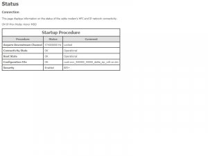

Ich habe einen TC4400 gekauft, bei Vodafone angerufen, um ihn zu aktivieren, habe ihnen meine CM MAC und meine Seriennummer gegeben. Bevor die neue Konfigurationsdatei aktiviert wurde, hatte ich 1M down und 0.1 up, also funktionierte das Modem.
Nachdem die Konfiguration aktiviert wurde, hatte ich kein Internet mehr. Ich habe mich noch einmal mit Vodafone in Verbindung gesetzt und die Informationen bestätigt, die ich ihnen gegeben habe, alles sieht gut aus.

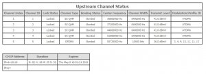

Abgesehen von der Router Geschichte, ist keinem der Ofdm aufgefallen der 0dB aufweist?😯

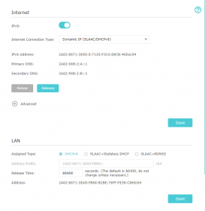

Ich konnte die Option zum Aktivieren von IPv6-Tunneling nicht finden, aber wenn ich mir das hier ansehe, sieht es gut aus. Ich konnte auf einige Websites (, unitymedia speedtest)
Könnte es sein, dass ich eine Konfiguration vermisse?

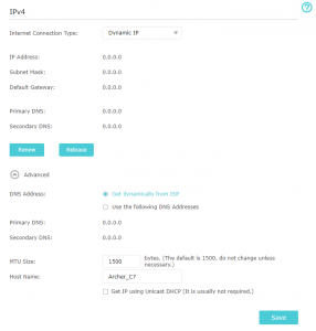

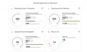

Ich verstehe ehrlich gesagt nicht, wieso du dir eine Modem+Router Combo zulegst/antust, wenn du keine fachliche Ahnung hast, wie man das konfiguriert. Auch der Speedtest zeigt auf weitere interne Probleme in deinem LAN: Der Datendurchsatz zu deinem PC ist nur 268 und nicht die vollen 500 deines Internet-Tarifs.
Bezüglich dslite/ipv6 Tunneling: das geht um ipv4. Aktuell hast du vermutlich nur ipv6 Connectivity, kein ipv4. Schau mal auf den ersten Screenshot aus deinem Post #4 in diesem Thread. Da steht bei ipv4 Internet connection type "Dynamic IP". In dieser Dropdown Liste bzw. auf dieser Seite sollte ipv6 Tunneling oder dslite auszuwählen sein.

Ich weiß, dass ich nur IPv6 habe, deshalb bitte ich um Hilfe. Was die niedrige Geschwindigkeit angeht, mit der ich über Wi-Fi verbunden bin, sollten Sie wissen, dass sie nicht immmer 100% der beworbenen Geschwindigkeit beträgt.

Auf dem von Ihnen erwähnten Screenshot habe ich keine ipv6-Tunneling- oder DS lite- option.
