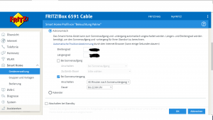

hab an meiner FRITZBox 6591 seit einiger Zeit eine FRITZDECT 210 angeschlossen. Darüber wird die Gartenbeleuchtung Astronomisch gesteuert. Hat bisher problemlos funktioniert. Nun wollte ich die Dauer der Beleuchtung verlängern. Diese lässt sich zwar anders einstellen, wird aber nicht gespeichert. Egal was ich für eine Zeit einstelle es bleibt immer bei 22 Uhr. Software der FRITZBox 6591 ist 07.22 und FRITZDECT 210 04.17. Verbindungszustand der FRITZDECT wird als verbunden angezeigt.
Bevor ich die FRITZDECT mal auf Werkseinstellung zurücksetze und neu installiere, jemand so was schon mal gehabt?

Passt alles!
Den Rollbalken mit den 22.00 Uhr verändern & dann OK

die Zeit konnte ich zwar ändern und auch mit Ok bestätigen. Aber die neue wurde nicht gespeichert. Es blieb immer bei 22 Uhr. Das einzige was half, war ein Werksreset des FritzDect.
