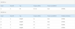

Diskutiere 2 x DOCSIS 3.1 im Download im Störungen im Kabelnetz Forum im Bereich Rund um Internet; Wie sieht es denn bei den Leuten mit zwei 3.1 DS Kanälen um US aus? Haben die auch einen 3.1 US Kanal? Also insgesamt drei 3.1 Kanäle?
  • 2 x DOCSIS 3.1 im Download Beitrag #26
  • 2 x DOCSIS 3.1 im Download Beitrag #27
Ja, insgesamt 3 Kanäle mit DOCSIS3.1...
Im Bild die US-Kanäle...
