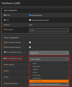

Separat funktionieren beide Anschlüsse an dem Router. Nun hab ich mich am Multi-WAN Failover versucht und bin soweit dass die Failover Gruppe für IPv4 gut funktioniert. Aber bei IPv6 steh ich aufm Schlauch. Hat dies jemand mit den beiden genannten Providern am laufen? Ich bekomme das IPv6 des SVDSL immer als offline angezeigt, was ja aber irgendwie klar ist, wenn ich bei IPv6 Track interface auf dem WAN (Kabelanschluß) Interface konfiguriere. Kann es sein, dass man dies mit dynamic IPv6 gar nicht hinbekommen kann?

Danke @sch4kal für Deine Antwort. Das Problem aktuel ist ja schon, dass ich nur 1 Präfix zum LAN Interface im OPNsense bekomme, da ich nur 1 Interface zum Tracken auswählen kann. Demnach bekomme ich das DSL Präfix gar nicht bis ins LAN. Wenn ich das TC4400 ausknipse kann ich problemlos vom OPNsense router IPv6 Adressen pingen, aber im LAN dahinter nicht, da niemand eine IPv6 auf Basis des Präfix bekommt.
Wie machen das denn andere? Oder gibt es ne andere Konfigurationsmöglichkeit außer dem Track WAN (HFC) wie im Screenshot oben gezeigt, um IPv6 ins LAN zu bekommen?

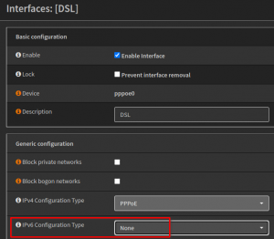

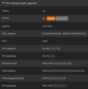

Anbei mal Details des DSL Interface.

Welcher Option würde dies dann auf dem LAN Interface entsprechen? Sorry, hab Basiswissen in Sachen Netzwerk, bin aber kein Profi.

Ok, also das DSL Interface so konfigurieren!?
