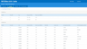

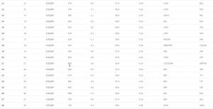

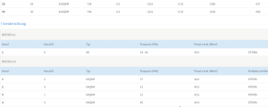

Vielen Dank für deine Unterstützung. Da du dich scheinbar recht gut mit diesen Themen auskennst, kannst du bitte beurteilen, ob meine Kabelwerte in Ordnung sind? Mir kommen die "nicht korrigierbaren Fehler" bei manchen Kanälen recht hoch vor. Vielen Dank vorab! PS: die Box wurde am 27.07.2021 um 2:44 Uhr neu gestartet.
  • Packetloss bei Ping auf www.google.de Beitrag #6
Da kommen wir dem Problem schon eher auf die schliche. Auf den DOCSIS 3.0 Kanälen sollten eigentlich gar keine unkorrigierbaren Fehler auftreten. 6 dB MSE abfall bei 8 MHz unterschied sind auch eher ungewöhnlich. Die Powerlevel sind eigentlich in der Toleranz. Entweder ist dein Anschluss echt komisch eingemessen oder vielleicht ist das Kabel auch irgendwie nicht mehr ganz in Ordnung. Hast du vielleicht ein anderes Koaxialkabel um das mal zu testen? Falls das damit auch so ist würde ich Vodafone die Anlage mal ordentlich einmessen lassen.

Prima, vielen Dank für deine Einschätzung! Lesen Vodafone Mitarbeiter hier mit oder muss ich das über die Störungshotline eintüten? Das Koaxialkabel habe ich vor kurzem gegen ein neues Kabel aus der Fritzbox getauscht. Hat leider nicht geholfen. Ich habe diese hohe Fehlerrate gefühlt seit Umstieg von FB 6490 bei 500 Mbit Unitymedia Vertrag auf den 1000/50 Vertrag bei Vodafone und FB 6591. Mit FB 6490 und 500/10 lief alles noch super!

Dann wird dein ODFM wohl noch schlimmer aussehen, da sieht man die stats aber glaube nur in den Support daten. Und nein hier lesen keine Vodafone Mitarbeiter, das ist ein inoffizielles Forum.

Vielleicht hat auch die Box einen Defekt, wenn es seit dem Wechsel ist.
