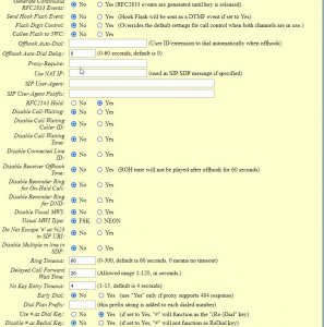

Die SIP Daten habe ich.
Ich erhalte immer ein Besetzt Zeichen.
Testweise habe ich in meinem Router die IP Adresse des HT801 in die DMZ gepackt.
Wenn es Sinn macht kann ich auch gerne meine Konfigs als Screenshot einfügen.

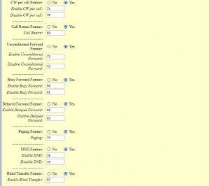

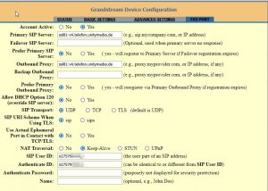

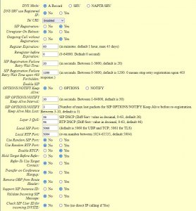

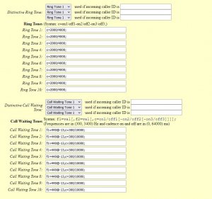

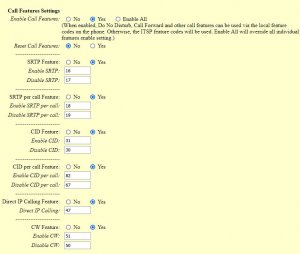

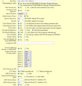

  • Einstellungen für Grandstream HT801- Bitte Dringend um eure Hilfe Beitrag #4
Im Anhnag hab ich euch meine Konfig eingefügt.
HT801-2.jpgHT801-3.jpgHT801-4.jpgHT801-5.jpgHT801-6.jpgHT801-7.jpgHT801-8.jpgHT801-9.jpgHT801-10.jpg
  • Einstellungen für Grandstream HT801- Bitte Dringend um eure Hilfe Beitrag #5
Den Proxy würde ich schonmal rausnehmen. Der steht mMn fälschlicherweise in den SIP Daten. Hab ich bei mir auch nicht im SIP client eingetragen.

  • Einstellungen für Grandstream HT801- Bitte Dringend um eure Hilfe Beitrag #8
Hi QT,
das hat schon mal insoweit geklappt, dass Anrufe reinkommen und ich sprechen kann.
Leider funktioniert das hinaustelefonieren nicht. Habt ihr da noch eine Idee was ich einstellen kann?

Habt ihr denn noch Vorschläge zu meinem Problem der Telefonie mit dem HT801? Anrufe können entgegen genommen werden. Aber Raus geht nicht.

Und falls jemand noch ne Idee hat bzgl. meiner HT801 würde ich mich seeeehr freuen. Ich kann halt nicht raus telefonieren. Anrufe kann ich wenigstens entgegen nehmen…
