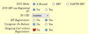

setze mal die markierte Option und teste danach ausgehende Anrufe erneut.
Ggf. ist ein Telefonreboot notwendig.
Leider nur mit einer gemieteten Provider-HomeBox. Diese ist aber derzeit aufgrund Lieferengpässen nur sehr schwer zu bekommen/buchbar.
Diese Einstellungen haben leider nicht zum gewünschten Erfolg geführt 😩

Und falls jemand noch ne Idee hat bzgl. meiner HT801 würde ich mich seeeehr freuen. Ich kann halt nicht raus telefonieren. Anrufe kann ich wenigstens entgegen nehmen…
SLIC Setting Germany
Caller ID Scheme: ETSI-FSK prior to ringing with LR+DTAS
Vocoder: OPUS, G722, PCMA, PCMU
