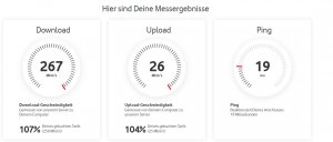

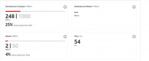

Hatte die Cable Max 1000 gebucht, aber der Datentransfer war langsamer als mit 250 Mbit.
Ich habe die FB 6591 und die FB 7490 im Mesh und mein Imac ist an die FB 7490 per LAN verbunden.
Bei der 1000 schwankte die Download-Geschwindigkeit von 140 - 170 und manchmal hatte ich Glück, dass es etwas schneller lief.
Bei der 250 er Leitung habe ich immer über 260 Mbit. Wo liegt hier das Problem? Habe den Auftrag für Cable Max storniert und habe wieder meinen
alten Vertrag.

Ist denn vorher auch mit den beiden Fritzboxen gearbeitet worden, oder hat die 6591 eine 6490 ersetzt?
  • Rätsel, warum ist die 1000er Leitung langsamer als die 250 er? Beitrag #3
Die Geschwindigkeit des Anschlusses misst man per LAN Kabel am Router der im Internet hängt.
Danach kann man beurteilen ob die Leitung die Leistung erreicht. Danach prüft man den Test der Verbindung im Haus.
2 MB im Upload zeugt eher von einem WLAN Problem (hätte ich mit günstigen Android Handys, da dachte man super 5Ghz WLAN und die Verbindung war trotzdem schlecht).
Und bei 2MB Upload kannst du auch keine 1000MB Download schaffen.

Ja beide Boxen waren schon da. Habe sie stromlos gemacht und neu gestartet, hat aber nichts gebracht.

Bei einer direkten LAN Verbindung waren die Werte auch viel zu gering.
  • Rätsel, warum ist die 1000er Leitung langsamer als die 250 er? Beitrag #6
Die 7490 schafft das Gigabit nicht ansatzweise, schon gar nicht als WLAN-Repeater.

Ist denn denn der Downgrade auf den alten Vertrag technisch schon "durch"?
Mich würde sehr wundern, wenn sich gegenüber den vorherigen Messwerten mit dem neuen Vertrag irgendetwas ändern würde. Die alten Werte wirst Du durch diesen Wechsel nicht wieder bekommen ...
Womöglich ist gleichzeitig mit der Änderung im Vertrag auch irgendetwas im Segment geändert worden (OFDMA-Aufschaltung o. Ä.)

Es ist wieder alles beim Alten. und die Geschwindigkeit ist wie du sehen kannst 287.
