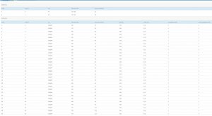

heute war auf der Straßenseite gegenüber der Bautrupp da und hat wohl einen Abzweiger getauscht.
Aber nicht der Abzweiger zu unserem Haus (der war vor ein paar Jahren schon dran)
Trotzdem haben sich meine Modemwerte verändert. Ich denke das sieht doch jetzt noch besser aus ?
Allerdings ist jetzt der OFDM > 774 MHz höher wie die durch @Bastler angegeben Grenzwerte.
Sollte mir das zu Denken geben ? Oder alles i.O ?
  • F6660 werte OK? Beitrag #27
Das ist minimalst "zu hoch". Dadurch passiert normalweise nichts ungewünschtes.
Hintergrund ist, dass wahrscheinlich jetzt mit dem neuen Abzweiger im Signalweg etwas mehr UHF-Preemphase am ÜP anliegt. Kann man mit neuem Einpegeln korrigieren, halte ich aber für absolut nicht nötig.

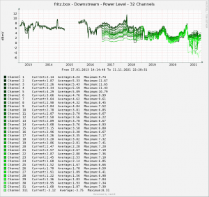

Wenn ich bei mir die Pegel anschaue, dann sage ich mal: nein, macht überhaupt keinen Sinn. Es macht nur Sinn was zu bauen oder einzupegeln, wenn du tatsächlich eine Störung und spürbare Probleme hast, um diese Störung zu beheben.
Ein aktuell gemessener Pegel ist eine Momentaufnahme. Der ändert sich über die Wochen und Monate. Was heute frisch eingepegelt optimal ist, kann morgen schon schlecht geworden sein, weil irgendwo anders was dazu oder abgebaut oder getauscht wurde.
Beispiel meine Power Level seit 2013:
Da hast du die volle Palette von zu hoch (2018) bis relativ niedrig und total chaotisch (2021). Einmal in der Zeit gab es einen Umbau (Anfang 2019, als die Frequenzen zusammengerutscht sind), sonst wurde meines Wissens im Haus nie etwas gebaut oder neu eingepegelt. Die Pegeländerungen sind alle von draußen. Der kurze waagerechte enge Block Anfang 2019, das ist die Zeit, in der die Einpegelung vom Umbau aktuell war. Das hat sich völlig frei zu anderen Pegeln entwickelt. Merkbare Qualitätsunterschiede hat es zu keiner Zeit gegeben, bis auf den Fehler, der zum Umbau führte, aber der ist in dieser Grafik nicht nachzuvollziehen, also nicht von den Pegeln abhängig gewesen.

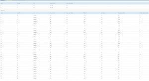

ich konnte es natürlich nicht lassen 🙃
Hab die 15db Dose wieder in Betrieb genommen und m.M.n. sieht das jetzt besser aus.
Die Downstream Werte sind etwas runter die Upstream Werte sind etwas hoch.
Aber diesmal sind alle Werte innerhalb der Grenzen von @Bastler geposteten Werten.
Was meint Ihr, so lassen oder wieder auf die 12db Dose ?
  • F6660 werte OK? Beitrag #31
dafür hast du jetzt viel mehr korrigierbare fehler aufm downstream
  • F6660 werte OK? Beitrag #32
@floh667 kann man nicht direkt vergleichen. Der Screenshot von gestern mit 15db Dose war nach ca. 1h Laufzeit erstellt. Der Screenshot von heute mit 12db Dose war nach ca. 20h Laufzeit.
Ich vermute bei gleicher Laufzeit würde das ähnlich aussehen.
  • F6660 werte OK? Beitrag #33
Auch das wird nichts mit der getauschten Dose zu tun haben.
Generell stellt man den Pegel nicht mit der Auswahl unterschiedlich dämpfender Dosen ein (dass das in der Praxis, gerade im Bereich der "Hau-Ruck-Techniker" trotzdem so gemacht wird weiß ich, macht es aber nicht besser.
In diesem Fall ist es nun egal. Mit der 15er Dose passen die Pegel auch aus der Sicht von Vodafone. Also erst recht "alles gut".

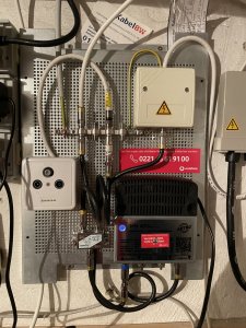

  • F6660 werte OK? Beitrag #49
Also Techniker waren in letzter Zeit mindestens fünf bei mir. Jeder hat auch irgendwas umgebaut. Einer hat den Verstärker getauscht gegen einen größeren, der zweite dann die Fritzbox, der dritte den HÜP und der letzte hat tatsächlich irgendein Filter am Eingang des Verstärkers eingebaut. Der hat dann auch am Verstärker an der Straße der 2m vom Hauseingang steht gemeßen um dann schlussendlich ein Bauteil am Node welcher 200m vom Haus entfernt ist getauscht. Ich glaube das verschwinden der Kanäle könnte etwas mit Arbeiten am NE2 durch Vodafone zu tun haben…heute war es friedlich und der Upstream bringt auch meistens die ganze Bandbreite. Was in letzten drei Wochen eben nicht der Fall war. Ich lade mal gleich die aktiellen Werte hoch.
  • F6660 werte OK? Beitrag #50
Anlage schaut momentan so aus:
