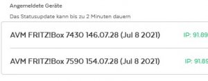

Falls es zur Problemlösung wichtifg sein sollte:Screenshot Sipgate.jpg
Die IP beider Fritten ist gleich, die Ports sind unterschiedlich
