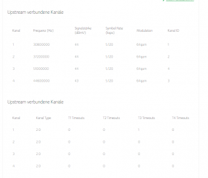

Poste mal einen Screenshot deiner Docsis-Kanalwerte inkl. Upstream.

Hi Torsten1973,
gerne. Meinst du den Netzwerkstatus? DOCSIS ist bei dem Router 3.0. Den Upstream Status habe ich als Screenshot beigefügt. Sind das alle Informationen, oder würdest du noch etwas benötigen?

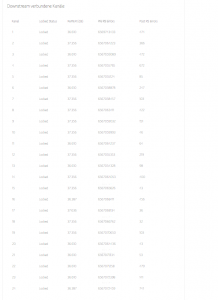

Bist du evtl. bei der Umstellung der Geschwindigkeit auch von IPv4 only auf IPv6 mit DS lite umgestellt worden? Steht in der Benutzeroberfläche irgendwas von DS lite oder AFTR? Und poste mal bitte auch die Übersicht der Downstream-Kanäle.

Von DSL Lite oder AFTR habe ich nichts gesehen. Die einzige Adresse, die ich in den Configs sehe, sind IPv4. Gerne, anbei die Downstream-Kanäle

Die Kanäle sehen einigermaßen normal aus, aber da soll mal einer von den technisch bewanderteren Usern drüberschauen. Ob du IPv6 mit DS lite hast, kannst du relativ leicht bei den WAN IP Einstellungen finden.
