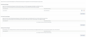

Hier nochmal die Settings, die meines Wissens relevant sein können. Falls ich sonst noch irgendwelche Daten durchgeben soll, sagt Bescheid. Danke.

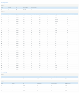

Wenn sich die zu sehenden nicht korrigierbaren Fehler im Laufe der Zeit vermehren, ist der Anschluss wohl doch nicht so sauber, würde ich sagen ...

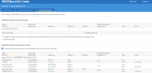

Eigentlich gibt es in der Fritzbox eine wunderschöne Diagnose-Übersicht über Sprachtelefonate, sowie eine Verbindungsdiagnose der DECT Datenübertragung.
Die Übersicht über die Sprachtelefonie:
Fritzbox->Telefonie->Eigene Rufnummern->Karteikarte Sprachübertragung (wenn nicht vorhanden, in die erweiterte Ansicht der Fritzbox schalten) -> Button Bitfehlertest starten.
Das sieht in etwa so aus:
Probleme zeigen sich, wenn bei "Kodierung" unterschiedliche Codecs in Hin- und Rückrichtung auftauchen, oder wenn bei "Verloren" eine signifikante Prozentanzahl steht. Generell höhere Zahlenwerte in den Spalten rechts der Anzahl der Pakete deuten auf bestimmte Arten von Fehlern hin, die genauer sind als nur "irgendwas ist mit der Leitung schlecht".

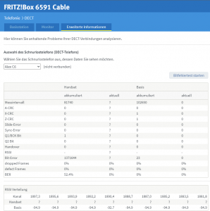

Die Verbindungsdiagnose der DECT Datenübertragung:
Fritzbox->Telefonie->DECT->Karteikarte Erweiterte Informationen (wenn nicht vorhanden, in die erweiterte Ansicht der Fritzbox schalten) -> Button Bitfehlertest starten.
Das dürfte dann in etwa so aussehen:
Ich gehe davon aus, dass das eine Referenz für eine ausreichend gute Verbindung ist - die dropped und defect Frames sollten also auf 0 sein und die diversen Fehlerzähler oben drüber sollten auch bei oder nahe 0 sein. Bit-Error scheint ok zu sein, wenn das hochzählt.

Ist "leider" beides unauffäliig, keine Fehler bei DECT und keine unterschiedlichen Codecs und bei "verloren" max. 0,2 %. Hier und da mal etwas Burst, bis zu 60 ms etwa, aber auch sonst nicht, was irgendwie aus der Reihe tanzt.
