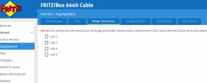

ich bin Neukunde bei Vodafone (NRW, also Ex-Unitymedia) mit einem CableMax-Privatkundentarif. Über die Hotline wurde mir Dual-Stack sowie eine feste IP geschaltet.
In der FritzBox 6660 (Leihgerät) ist der Reiter für den Bridge-Anschlüsse zu sehen, hier kann ich LAN 2-4 und WAN auswählen. Allerdings erhalte ich hier über den nachgeschalteten Router per DHCP lediglich eine IP aus dem Adressbereich der FritzBox, die öffentliche IP wird demnach nicht durchgereicht. In den Support-Daten sehe ich Max CPE 3, aber auch CPE Bypass 0 mit folgenden Angaben:
Max CPEs 3
Max CPE Bypass 0
Mac Name Learning Source Cpe Num
-> xx:xx:xx:xx:xx:e3 esafe0 Static erouter0 1
-> xx:xx:xx:xx:xx:e1 esafe0 Dynamic esafe0 2
-> yy:yy:yy:yy:yy:0c lbr0 Dynamic mgmtif0 3
Gehe ich recht in der Annahme, dass hier der Bridge-Modus mangels verfügbarer IP-Adressen nicht funktioniert? Und die Frage aller Fragen: Warum ist das hier so? Darauf konnte ich bislang keine Antwort finden...
Ich bin dankbar für alle Hinweise.

Soweit ich mich erinnere, ändert sich bei der 6660 im Bridgemodus die Zählreihenfolge der Anschlüsse, weil der 2.5GB Anschluss rausfällt, hast du evtl. mal direkt an einem anderen LAN-Port probiert.
Und immer nur einen aktivieren.
ggf. auch mal die FritzBox neustartennach Aktivierung vom Bridgemodus und den Router dahiner auch.

Was soll ich sagen, es lag tatsächlich an der seltsamen Bezeichnung der Bridge-LAN-Anschlüsse. Ausgewählt in der FritzBox hatte ich LAN2, tatsächlich einstecken muss man das Ethernet-Kabel aber in LAN3. Nicht wirklich sinnig, aber was soll's. Da war mir im ersten Durchgang scheinbar etwas durcheinander geraten.
Sofort hat der nachgeschaltete Router eine IPv4-Adresse sowie in IPv6-Prefix bezogen. Also alles bestens.

Das ist eine Eigenart der 6660 wegen dem zusätzlichn 2.5 GB Anschluss, da ändert sich beim BridgeModus die Zählweise der Ports.
