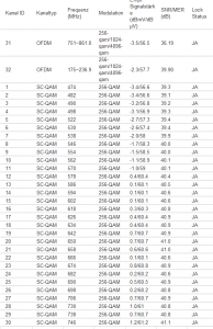

ich habe seit kurzem den Gigabit Tarif und eine neue VF-Station (CGA) mit WiFi 6 ( Firmware 19.3B57-1.0.41). Mein PC hängt direkt per Netzwerkkabel an der VF-Station. Ich komme laut VF Speedtest auf maximal 930Mbit, wobei diese auch immer wieder kurz auf 600Mbit einbrechen. Beim Upload habe ich selbiges Problem, hier bricht es von 50Mbit immer wieder kurz auf ca. 30 Mbit ein. Daher wollte ich gerne mal meine Modemwerte von euch prüfen lassen, gerade auch hinsichtlich Docsis 3.1. Passt das soweit?

Sehen soweit alle gut aus.
