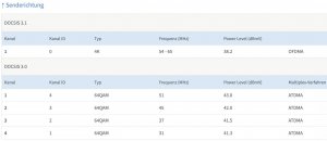

Die Probleme erscheinen im Log in dieser Form
16: 2022-03-02 17:38:50 84000500 critical SYNC Timing Synchronization failure - Loss of Sync 17: 2022-03-02 17:38:51 82000200 critical No Ranging Response received - T3 time-out - 2022-03-02 17:38:54 4 times 18: 2022-03-02 17:38:54 82001200 warning RNG-RSP CCAP Commanded Power in Excess of 6 dB Below the Value Corresponding to the Top of the DRW 19: 2022-03-02 17:38:56 82000200 critical No Ranging Response received - T3 time-out
und führen zu Serviceunterbrechungen.
Beobachtet habe ich teilweise, dass mir in diesen Momenten der Docsis 3.1 Upstream scheinbar verloren geht
und in der Kanalübersicht der Hinweis steht:
Ihr Internetanschluss unterstützt DOCSIS 3.1 in Senderichtung nicht.
Nach einer Weile tauchen die Kanäle wieder auf.
Kann mir bitte jemand sagen, ob diese Werte für den Upstream in Ordnung sind?
Hat evtl. noch jemand Ideen was zu tun wäre?
