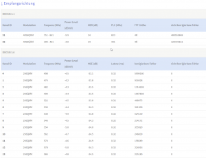

ich habe gestern mal die neue Beta auf meine 6690 installiert. zu den Down- und Uploadkanälen gibt es nun neue Informationen, u.a. werden jetzt zu den Downloadkanälen unter DOCSIS 3.1 die "Nicht korrigierbaren Fehler" angezeigt.
Bei mir angeblich innerhalb von nur 10 Stunden 11,2 Millionen nicht korrigierbare Fehler im Frequenzband 751-861 MHz. Das Frequenzbad 399-461 MHz hingegen ist fehlerfrei. Bemerkbar macht sich davon aber nichts, der Traffic ist auf Spitzenniveau. Unter DOCSIS 3.0 gibt es wie immer keine "Nicht korrigierbaren Fehler" und nur wenige korrigierbare Fehler
Ist das nun tatsächlich ein Vodafone-Problem oder eher eine fehlerhafte Beta, was meint Ihr?
Beim Upload steht unter Modulation eine Null, dass dürfte bestimmt ein Fehler in der Beta sein.

Nicht korrigierbare Fehler sind für sich alleine betrachtet nicht besonders aussagekräftig.

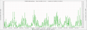

Das TC4400 Modem gibt da noch etwas detaillierter Auskunft, indem es auch die Anzahl der fehlerfreien und die mit korrigierbaren Fehlern versehenen Codewords ausgibt.
Die TC4400 hat einen Zähler-Überlauf bei ca 4 Mrd.
Bei mir trat der ca alle 17 Stunden auf. Ich habe aktuell im Schnitt etwas unter 100 nicht korrigierbare Codeworte auf 1 Mio übertragene Codeworte ...
DEIN MER ist besser, als meiner, der bei knapp unter 32 dB laut TC4400 liegt..
Probleme MÜSSEN durch die nicht korr. Fehler nicht auftreten, da je nach Leitungslänge/-qualität für die verschiedenen Endgeräte mit individuellen Modulationsarten gesendet wird. Die Endgeräte packen aber die Pakete, die in einer für sie viel zu komplexen Modulationsart eigentlich für besser versorgte andere Endgeräte bestimmt sind mit in ihre Statistik mit hinein...
