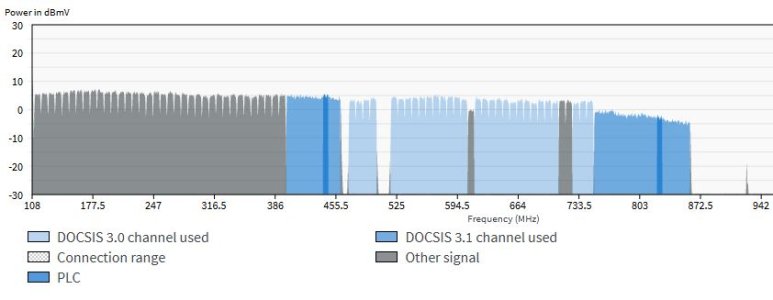

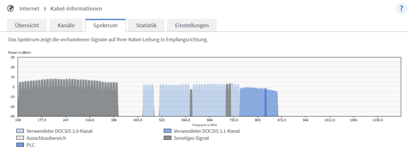

Noch eine Frage in die Runde an diejenigen, die schon die neue Firmware haben: Habt Ihr auch diese "Kerbe" im Spektrum bei etwa 150 MHz? Sieht ja wirklich merkwürdig aus, und könnte zu Problemen führen, wennn die Umstellung der Frequenzen auf einen gemeinsamen Standard erfolgt - da wird ja 135 ... 324 MHz für ein OFDM-/DOCSIS3.1-Band genutzt ...

Meinst du die am Anfang?
  • Vodafone West rollt FRITZ!OS 7.56 aus Beitrag #66
Die Übersicht schaut bei mir ganz anders aus.

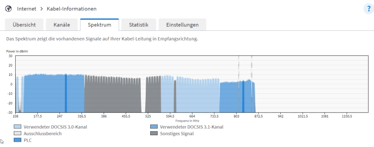

  • Vodafone West rollt FRITZ!OS 7.56 aus Beitrag #67
Moin. Sieht bei mir auch eher so aus wie bei @MrHonk

  • Vodafone West rollt FRITZ!OS 7.56 aus Beitrag #68
Bin BW, ex. Unitymedia. Das ist vielleicht die Erklärung.
Habe auch nur noch 4 Tage den Kabelanschluss. Am 14.9. endet mein Vertrag.

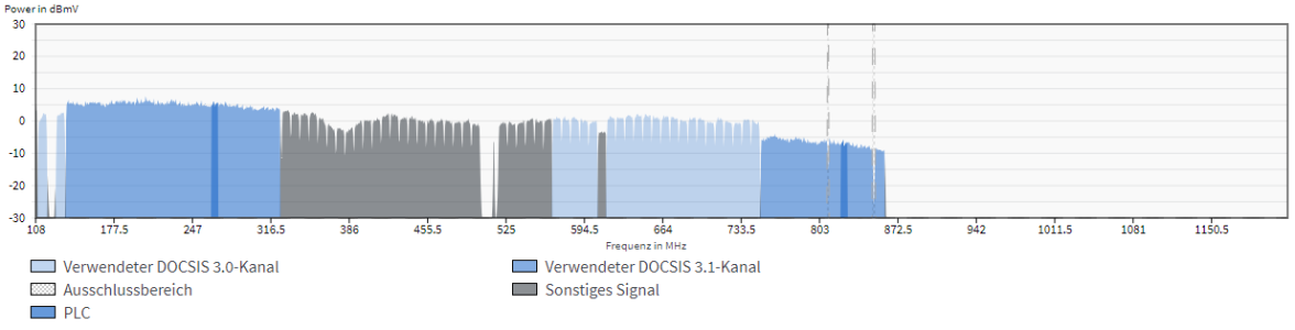

Ich meinte diese Einkerbung um ca 12 dB bei ca 150 MHz
10363
Das sieht ja nach Reflexionen irgendwo auf dem Leitungsweg aus ...
10363
Sieht bei mir zu 100 % aus wie bei Mike. PLZ 68163, ex Kabel-BW, Arris CMTS
