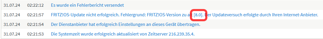

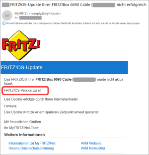

  • Vodafone West rollt FRITZ!OS 7.56 aus Beitrag #107
Meine FB 6690 zeigte in der Nacht auf den 31.07.2024 ein eigenartiges Verhalten.
Installiert ist seit längerem schon OS 7.58.
Ich hatte am Morgen folgende Email in der Inbox:
Das Logfile zeigte dann:
Gibt es schon ein Fritz OS 8.0 und sollte das hier installiert werden?

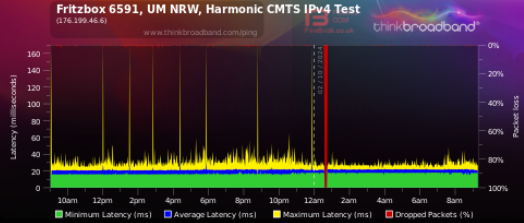

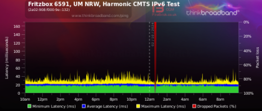

EDIT: Einige Tests gemacht, sieht alles gut aus, selbst IP-Adressen sind gleich geblieben... Thinkbroadband ist etwas "ruhiger"
weniger Packet Loss bei IPv4:

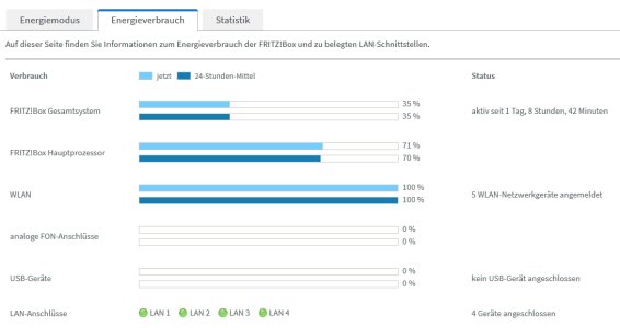

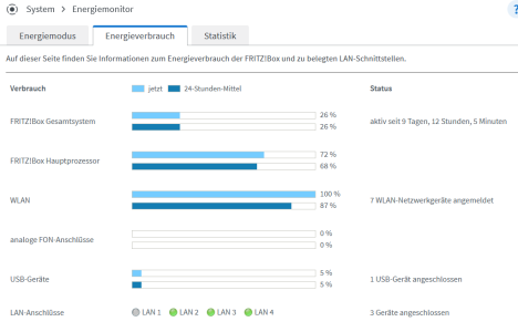

  • Vodafone West rollt FRITZ!OS 7.56 aus Beitrag #118
Meine Box "schleicht sich auch langsam nach oben", was den Energieverbrauch angeht - jetzt schon bei 26%....
@Der.Ede hast Du eine USB HDD oder SSD an der Fritzbox hängen? Ist ja schon merkwürdig.... Bei mir ist es nur ein kleiner USB-Stick für die Aufnahmen des Anrufbeantworters ... Analog-Telefone habe ich auch nicht angeschlossen. Nur DECT-Telefone mit eigenen Ladeschalen
  • Vodafone West rollt FRITZ!OS 7.56 aus Beitrag #119
@MartinP_Do Nope, NAS Funktion und Medien Server sind deaktiviert.
Sind halt einige WLAN Geräte angemeldet, aktuell 13, und ein paar DECT Heizkörperthermostate.
Ansonsten hängt noch ein Gigaset Dune via TAE an der Box.
  • Vodafone West rollt FRITZ!OS 7.56 aus Beitrag #120
Das wäre dann aber interessant ...
Bei mir sind 3 von 4 LAN-Ports besetzt, An WLAN Geräte habe ich ein paar ESP Baugruppen, WLAN-Steckdosen, die Familien-Smartphones und ein paar Tablets und Notebooks ...
Aktuell etwas weniger, weil der Rest der Familie ausgeflogen ist:
  • Vodafone West rollt FRITZ!OS 7.56 aus Beitrag #121
Bei mir ist WLAN auf 100%

  • Vodafone West rollt FRITZ!OS 7.56 aus Beitrag #122
Wirklich merkwürdig ... bei mir ist das WLAN aktuell auch auf 100%, trotzdem ist der Summenverbrauch geringer, und bei mir sind 2 WLAN Geräte mehr aktiv, sowie saugt der USB Port auch ein wenig ...EDIT: bei mir ist ein Gigabit Port weniger aktiv ... vielleicht liegt es daran. Die sollen etwas 1...2 Watt pro Stück schlucken... Bei 15 Watt wären 2 Watt etwa 13 %. 26 x 1,13 = 30 ...
Von meinen 7 aktiven WLAN-Geräten ist nur eins in 5 GHz eingebucht
  • Vodafone West rollt FRITZ!OS 7.56 aus Beitrag #123
Bei mir sind jetzt 12 WLAN Geräte aktiv, ändert aber nichts am Verbrauch. Habe auch keine Störquellen etc..
Evtl. liegt es am Modem selber, sprich, vielleicht ist meine Leitung nicht so gut, so dass die Box mehr Energie benötigt um eine gute/stabile Verbindung gewährleisten zu können?
