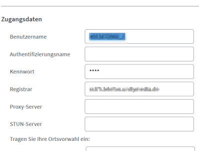

Das Problem fängt schon damit an, dass nicht alle SIP-Server für VF-eigene Hardware mit fremder Hardware erreichbar sind, von einem fremden Anschluss, also nicht VF-Kabel, würde ich da eventuell per se ein Problem drin sehen. Guck erstmal nach welchen SIP-Server du nutzt, dazu unter Telefonie > Telefonnummern die Nummer bearbeiten, sollte der SI-Server da nicht angezeigt werden weil als Anbieter schon was steht vonwegen Vodafone als Telefonanbieter dort einfach umstellen auf "anderer Provider", dann siehst du den Servernamen, speichern musst du "anderer Provider" dann nicht, geht nur um den Servernamen. Damit guckst du erstmal unter (was aktuelleres kenne ich nicht) ob dein Server überhaupt erreichbar ist ohne VF-Hardware zu nutzen. Mein Server (bei eigener Hardware = der ist erreichbar ohne VF-Hardware) ist der ssl104ds.telefon.unitymedia.de der findet sich schon nicht in der Liste.
Meines Wissens geht schon mal nicht beides, also mit 2 Geräten parallel am SIP-Server anmelden, dass schon mal als Hinweis, wo du die Daten in der Fritzbox stehen hast (aktuell hast du ja auch nicht mehr).
Zugangsdaten bekommst du aus der Export-Datei der Fritzbox-Einstellungen (muss dazu meines Wissens mit Passwort exportiert werden damit Passwörter enthalten sind). Dazu gibt es Tools, auch unter zum Download, oder das Fenster benutzen um den Inhalt reinzuladenoder die Datei zu öffnen. Nach der Eingabe des Passworts solltest du deine VoIP-Zugangsdaten sehen unterhalb von voip.cfg (einfach danach suchen). Wenn der Benutzername korrekt angezeigt wird, wird es wohl auch das Passwort.
Persönlich habe ich ganz gute Erfahrungen damit die Fritzbox als Telefonieserver für das Internet freizugeben. So was in der Art hast du ja auch schon versucht, wenn auch mit zu großen Verzögerungen. Ich kenne das jetzt nicht via VPN und Fritz-App, sondern einfach nur als SIP-Server und frei erhältiche SIP-Client Software (in meinem Fall für Android). Im Grunde kann man das direkt über die IP-Adresse laufen lassen, die ändert sich ja kaum, ich hab das über DynDNS konfiguriert. Für wichtig halte ich einen langen Benutzernamen und extrem sicheres Passwort.

Ggfs kann man die Daten aus den Diagnosedaten der Fritzbox extrahieren...
Proxy-Authorization: Digest username="...................", realm="Realm", nonce=".............", uri="sip:ssl75.telefon.unitymedia.de", response="................", algorithm=MD5, cnonce="...........", qop=auth, nc=00000004
Leider kommt man ja über die Web-Oberfläche nicht an alle Daten ...
Da Dir Vodafone aber nur eine Festnetz-artige Telefonie am Ort des Anschlusses zugesichert hat, und keine mobile Nutzung der SIP-Credentials von Unterwegs, kann man die Mobilgeräte auch durchaus über SIP als "IP-Telefone" in der Fritzbox konfigurieren, und indirekt mit der Fritzbox als Vermittler telefonieren. Dein obiger Weg ist NICHT ZWINGEND!
Die Lösung via Fritzbox + VPN und der Fritz App finde ich nicht gut, habe hier teilweise Latenzen die im beruflichen Feld nicht akzeptabel sind.
Falls Du die Vodafone SIP-Credentials hättest und einfach in Deine Mobilgeräte eintragen könntest, und erwartest, dass sie auch aus dem Vodafone-Mobilnetz und erst Recht im Roaming aus dem Ausland funktionieren, könntest Du auf dem Holzweg sein.
Siehe AVM Doku unten
