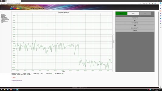

habe ich zweifel. ich hab seit monaten den ofdm mit nem lte filter gesperrt. das hat bis heute niemand gemerkt, nichtmal der support wenn sie sich die modemwerte angeschaut haben.

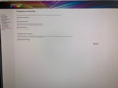

interessant. die neue firmware hat auch nen neuen menüpunkt
spektrum analyzer funktioniert auch wieder

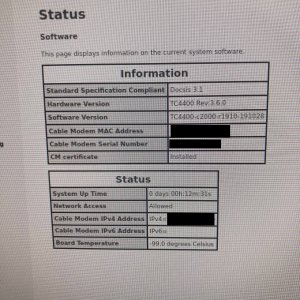

Kannst Du mal einen Screeshot der entsprechenden Seite des Web-Interfaces des Modems posten bzgl genauer Firmware-Version usw.
Ich habe jetzt aktuell mein TC4400 mit FW ...42 beiseite gelegt, und war eigentlich drauf und dran, es zu verkaufen.
Wenn das doch eine Option ist, das Upzudaten, und wenn die neue Firmware gut läuft, wäre das doch was ...
Hast Du vor, mal probeweise den Filter rauszunehmen, wenn Du das neue Moden am eigenen Anschluss in Betrieb nimmst?
  • Neues Modem registrieren Beitrag #17

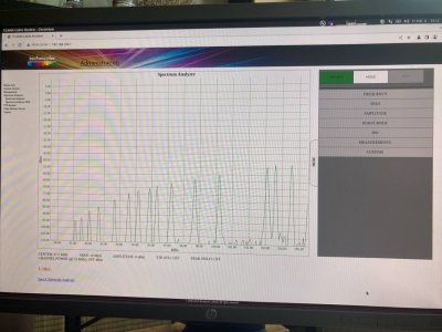

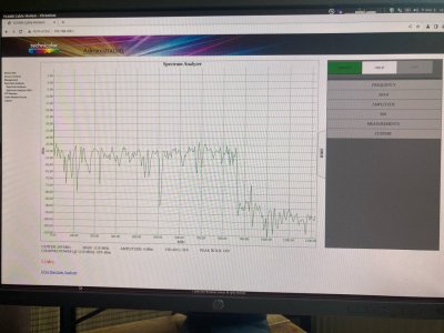

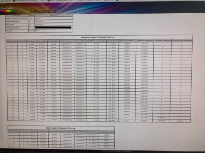

Vorraussichtlich heute abend wird es hier am eigentlichen Anschluss angehängt. Dann weiß ich genau ob es wirklich funktioniert. Die chancen stehen gut, da es am anderen Anschluss auch problemlos läuft, dessen ofdm nicht anders aussieht (siehe bild)
-5429495491948827903_121 Kopie Kopie.jpg-5429495491948827904_121 Kopie Kopie.jpg-5429495491948827905_121 Kopie.jpg

so, hängt nu am eigentlichen anschluss. Die problematik mit dem ofdm hat es erst nicht gelöst. Da es aber an dem anderen anschluss im dorf lief, haben wir unseren hausanschluss nochmal ins visier genommen und am HÜP den jumper auf 3dB gesetzt (war vorher deaktiviert). Damit sank zwar generell etwas die signal to noise ratio von ~38/39dB auf schwache 38dB durchs band hinweg, aber beide male, in der wir das modem testweise aus- und wieder eingeschaltet haben, kam es mit aktiviertem 800mhz OFDM sofort online und hat auch sofort die volle geschwindigkeit geliefert.
Ich weiß nun nicht ob es zufall ist, oder ob das signal doch von draussen zu stark rein kam und durch diese 3dB nun so abgeändert wird, dass die Sache wieder funktioniert. Wäre natürlich verwunderlich, da dann zwei Techniker diese Problematik dann übersehen hätten.
Unterm strich ist das software update aber nur positiv. Das Modem verbindet sich schneller, der datendurchsatz wirkt laut speedtests stabiler, der spektrum analyzer funktioniert wieder.
Wie es mit den hier und da reingeschneiten t3 timeouts aussieht, werd ich erst noch sehen müssen, wenn es nun ein paar Tage lief.

aus dem einfachen Grund, dass das Modem damals ohne den Filter nicht funktioniert hat. Es brauchte lange um online zu kommen und wenn es mal online war, hatte es nur einen durchsatz von 1,x mbit oder weniger mit zusätzlich massiven paketverlusten. Mit dem Sperrfilter verschwand der OFDM im oberen Band und mit ihm diese Probleme. Darum wurde der Filter verwendet. Und da Vodafone nach drei technikern nicht im Stande war, den schlechten OFDM in irgend einer Weise zu fixen oder gar anzuerkennen, dass ein problem vorhanden sei (O-Ton techniker: ich kann die BER des OFDM mit meinem gerät nicht messen, nur den Pegel und die snr"), griff ich zu diesem Mittel.
Jetzt mit der gänzlich neuen firmware scheint das Modem mit dem mieserablen 800mhz OFDM etwas besser klar zu kommen und der Filter wird derzeit nicht mehr benötigt.
Früher hatten wir mal 41dB auf den D3.0 kanälen und ~35dB auf dem 800mhz OFDM. Das wurde alles im Zuge der Netzangleichung über Nacht plötzlich schlechter und blieb seither so.
der spektrum analyzer sieht relativ unspektakulär aus auf dem band. gibt nur immer mal wieder diesen fluktuierenden einbruch bei ~850mhz

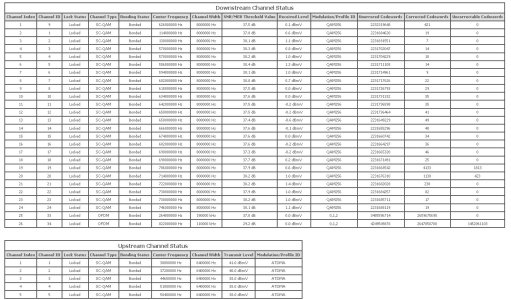

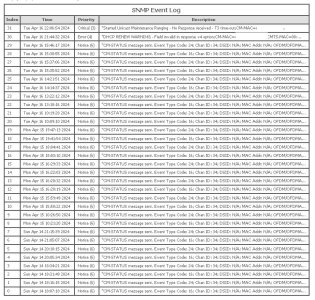

wären nur alle techniker so gut in dem was sie tun wie du. Wie gesagt, ich hab es bislang nichtmal geschafft, dass ein techniker überhaupt erkennt, dass der OFDM probleme macht.
Jetzt mit der neuen Modem firmware und unserem eigenen zutun, am ÜP diese -3dB eingestellt zu haben, scheint es besser zu gehen. Vorgestern hatten wir vormittags stromausfall in der Straße. Als das behoben wurde kam das modem problemlos online.
Dennoch schwankt der OFDM ziemlich. Er sackt immernoch regelmäßig unter 29dB ab, teils in den dünnen 20dB bereich. Hin und wieder sogar unter 20, dann meldet das Modem event type code 20 und/oder 21 und schickt den OFDM in den partial service.
