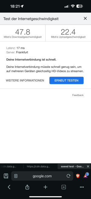

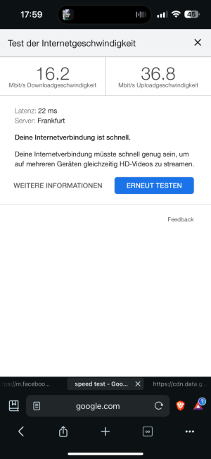

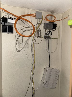

wir sind Umgezogen und die Kabel im Haus sehen jetzt so aus. Wenn ich das richtig verstehe ist das Schwarze Gerät rechts ein Verstärker? Von dort aus geht es weiter zum Verteiler und in jede Etage? Oben im ersten OG kommen nur 50mbit/s an, wir haben eine 1Gbit Leitung von Vodafone bestellt bzw. haben den Umzugs Service wahrgenommen. Ich habe jetzt die FRITZ!Box einmal vor den Verstärker, einmal nach dem Verstärker (siehe Bild) und einmal nach dem Verteiler angeschlossen. Ohne Verstärker 16mbit/s down 37mbit/s up. Am Verteiler im 1.OG 50mbit/s down. Die FRITZ!box ist eine selbst gekaufte und musste damals von Vodafone freigeschaltet werden, soweit ich mich erinnere. Muss ich da jetzt noch was nach so einem Umzug umstellen ? Übersehe ich irgendwas?

Das ist ja entzückend. Da hat jemand das vom Hausverstärker zum Verteiler gehende Kabel vom Verteiler abgezogen und stattdessen in diese schief am Kabel herunterhängende Fritzbox gestöpselt. Der 6-fach Verteiler hat jetzt kein Signal mehr, die 4 Leitungen, die in der Wand verschwinden und die wohl in 4 Anschlüsse irgendwo in den Wohnungen gehen sind tot. Die eine Multimedia-Dose (das weiße Plastikteil, das hinter den Kabeln hervorlugt), an die man ein Gerät wie die Fritzbox im Keller anschließen soll, ist natürlich ebenfalls tot.
Die Fritzbox ist vermutlich stark übersteuert und liefert möglicherweise kein sauberes Internet, denn es ist nicht anzunehmen, dass der, der die Fritzbox solchermaßen angeschlossen hat, den Verstärker entsprechend eingepegelt hat (der jetzt nicht mehr vorhandene Verteiler im Signalweg dämpft ja deutlich).
Fachmännisch ist das jedenfalls nicht. Ich würde einen Handwerker bestellen, der das korrekt aufbaut. Man sollte zuvor herausfinden, wieso sich niemand beschwert hat, nachdem die Koax-Kabel in die Wohnungen bzw. Zimmer kein Signal mehr liefern. Wurde auf eine andere TV-Signal Lösung umgestellt, z. B. Satellit?
Korrekt wäre der Aufbau wohl, wenn das schwarze Kabel nicht in die Fritzbox geht, sondern in den freien Stecker links Mitte am Verteiler. Die Fritzbox wird dann mit einem extra Koax Kabel über die Multimedia-Dose unmittelbar links vom Verteiler angeschlossen. In dem Zustand sollte die Anlage einmal eingemessen worden sein, und wenn niemand danach an den Verstärkereinstellungen herumgefummelt hat, dann sollte das weiterhin passen.

Da ist kein "DGT" (doppelt galvanisches Trenngleid) drin.
Das ist eine "Anlage" die wahrscheinlich vor ca 2011 gebaut wurde.
Da waren DGTs nur in absioluten Ausnahmefällen erlaubt, wenn es nicht möglich war den ÜP mit den den PA einzubeziehen. Was es aber im grunde nie gab, weil wenn man ein Koax vom ÜP zur HVA ziehen kann, dann kann man in der Regel auch ein 4 ² ziehen.Und selbst wenn das doch mal so war, wurde zu der Zeit eher einfach der ÜP PA weggelassen und das war's. DGTs waren in den Installationsfirmen zu der Zeit mehr oder weniger unbekannt, und eigentlich kann man schon froh sein, wenn die Anlage überhaupt geerdet wurde. War zwar auch Pflicht, aber zu der Zeit wurde NIE ein Auftrag wegen fehlendem PA abgebrochen oder gar storniert und sich auch nicht unbedingt "Mühe gegeben" beim Erden der Anlagen.
Davon ab, es gibt auch heute keine DGT-Pflcht.
Der Fehler ist hier natürlich, dass man den Verteiler abgeklemmt hat und die FB direkt an den Verstärker geklemmt hat. Da passt so natürlich signalmäßig gar nichts. Sowas sieht man in der Realität aber öfter, dass Kunden das selber so umgeklemmt haben.
Ansonsten wäre die Anlage so noch korrekt zu betreiben, sie ist halt nur handwerklich nicht gerade ein "Highlight", was man aber bei den Umständen, unter denen im "Single Line" gearbeitet wird auch nicht verlangt werden kann.;).
Es müsste halt die Dose und der Verteiler wieder rein, damit zumidnest die Gegebenheiten stimmen. Ob da noch mehr nicht passt müsste wirklich ein techniker prüfen, da gibt es sooo vieles was falsch laufen kann...
