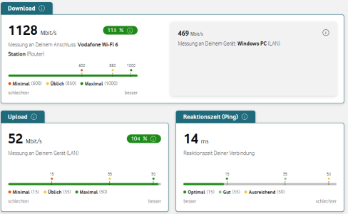

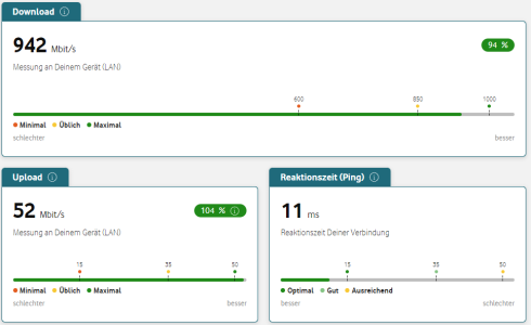

der offizielle VF Speedtest wirkt auf mich zweifelhaft. Immer wenn ich langsameres Internet habe, dann zeigt mir der Speedtest die gemessene Bandbreite am Gerät und die an meinem PC an. Die am PC ist dabei deutlich geringer und erscheint mir auch als die realistische Bandbreite, die der Anschluss tatsächlich liefert. Wenn die Bandbreite am PC erreicht wird, kommt die Anzeige mit der Messung am PC nicht (Bild 2).
"Optimiert" hier Vodafone mit der gemessenen Bandbreite? Weil mein PC ist leistungsstark, er ist per LAN angeschlossen und sicherlich nicht das Problem. Beim Laptop ist es genau so.

Dieser Speedtest ist Mist - ,mit einem langsamen PC kommt da trotz LAN - Kabel immer zu wenig heraus ...egal, ob mit Firefox, Edge oder Chrome ... scheint eher die Systemleistung des verwendeten PCs zu messen ;-)
Vodafone Speedtest mit Firefox 1118 MBit/s an der Fritzbox, 321 MBit/s am Windows PC...
Speedtest App 5 Minuten später misst 919 MBit/s
Der "Küchen-Laptop" ist sehr alt (Core i3 3120M, 16 GB RAM) - da die 6591 nur Gigabit Ports hat, sind volle 1000 MBit/s nicht zu erwarten ...
Der PC ist sehr leistungsstark, aber dennoch gut zu wissen, dass der Test so bescheiden ist. VF möchte immer diesen Speedtest als Referenz.
