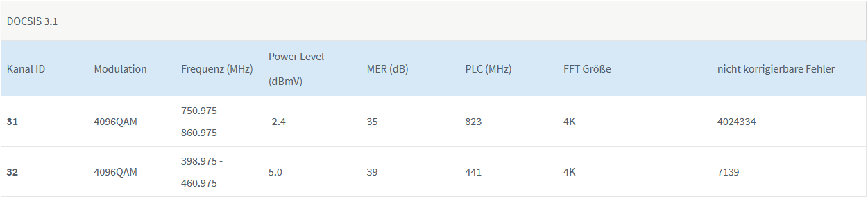

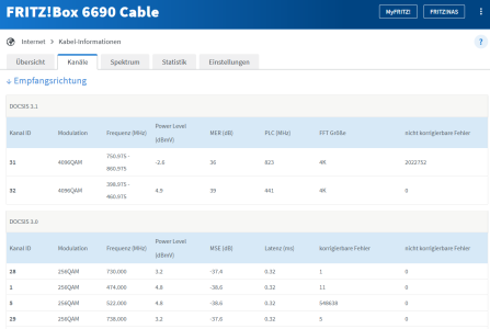

Sei froh, Butchii.
Ich bin gerade sehr unzufrieden.
Seitdem ich die 8.03 drauf habe, fühlt sich das Internet an, als ob jemand auf der Bremse steht.
Zahlreiche Webseiten brauchen deutlich länger beim Seitenaufbau. Der Abruf von Emails vom Server dauert deutlich länger.
Homebanking dauert länger (Abruf der Kontostände per Software).
Der Seitenaufbau im Home Office per VPN auf unseren Firmen RDP-Server ist deutlich langsamer geworden.
Als ob alles hakt. Mal läuft es einigermaßen flüssig, dann stockt es wieder für 10 Sekunden. Kannte ich so bisher in den 3 Jahren mit der 6690 nicht.
Speedtests zeigen sehr unterschiedliche Geschwindigkeiten zwischen 250 und 600 Mbit/s (bei einem 1000er Anschluss).
Vieles läuft gerade spürbar langsamer ab, aber ich finde keine Ursache. Es wurde hier nichts verändert, außer dass sich vor 6 Tagen die neue Firmware 8.03 automatisch installiert hat. Seitdem läuft es hier oft in Zeitlupe ab.
Kann es sein, dass die neue Firmware sensibler auf Störungen auf der Datenleitung reagiert?
Ich habe die 6690 um 17:00 Uhr neu gestartet.
Nach 2 Stunden habe ich laut Kanalübersicht bereits über 4 Mio nicht korrigierbare Fehler bei DOCSIS 3.1, siehe Anhang.
Das war aber unter 7.58 auch nicht besser, hat sich aber nicht ausgewirkt.
Bei DOCSIS 3.0 gibt es bei 738 MHz ebenfalls 500.000 Fehler, allerdings korrigierbare. Alle andere DOCSIS 3.0 Frequenzen sind unauffällig.
Soll ich eine Störung bei VF melden oder nehmen die sich nichts davon an?

Was sagst du zu der sehr hohen Anzahl an nicht korrigierbaren Fehlern bei DOCSIS 3.1?
Kann das auch eine Ursache sein? Die hohen Fehlerzahlen gab es die ganzen 3 Jahre schon, aber da alles flüssig lief, war es mir egal.
Könnte sich das jetzt auswirken, weil irgendetwas in der Firmware "sensibler" auf die Fehler reagiert und bremst?
Ich werde morgen aber erstmal ein Backup ziehen, einige Screenshots der Einstellungen machen, und dann einen Komplettreset durchführen. Vielleicht hilft es ja tatsächlich. Kostet halt nur alles viel Zeit, wenn man alles manuell neu einrichten darf.

ich würde dir empfehlen dich an den AVM Support zu wenden. Wenn es eine Vodafone Box ist, dann wird es wohl sehr kompliziert. Sollte es eine eigene Box sein bitte auf folgende Tícket Nummer bei AVM verweisen: 6788522
Ich nehme an die bist dann vom selben Modem Firmware Problem betroffen. Der MSE (SNR) wird in der Box falsch ausgegeben, bzw. das Modem hat nen Schuss weg bekommen vom Update. Obwohl dein SNR (MSE) höher ist am HÜP und an deiner Dose, rennt die Box in Fehler rein und verarbeitet die Pakete nicht mehr korrekt.
Mir wurde die Box von AVM getauscht und meine wurde zu Analysezwecken angefordert.
Meintest du mich mit deiner Info?
Es ist eine Mietbox 6690 von Vodafone, die seit August 2022 völlig problemlos vor sich hin rennt.
Ich bin noch nicht dazu gekommen, einen Firmen-Reset durchzuführen.
Ich habe die Box vorhin vom Strom genommen und neu gestartet. Nach 2 Stunden haben sich erneut jede Menge Fehler auf zwei Kanälen gesammelt, siehe Anhänge. Die Fehler sammeln sich immer nur bei zwei Kanälen. Aber das war schon die ganze Zeit so und hat sich nicht ausgewirkt.
Sieht der Rest der Werte denn normal aus?

Hallo Jörg,
ich habe heute einen Werksreset ausgelöst und die 6690 ist "nackt" wieder hochgefahren.
Nach dem Anmelden bei Vodafone war Internet wieder verfügbar. Es steckte nur ein Windows 11 PC per LAN in der Box, sonst nichts.
Leider direkt die gleichen Probleme wie vorher: Vieles langsamer, als ob jemand bremst. Downloads brechen nach 30 Sekunden von 1000 MBit/s auf 1 Mbit/s zusammen, also völlig unbrauchbar.
Nach einer Stunde schon wieder die üblichen 5 Mio unkorrigierbaren Fehler.
Werde wohl doch die Störungshotline anrufen müssen. Ich komme nicht mehr weiter.

@ Berofunk Bitte achte auf meinen Post von oben. Der MSE (SNR) Wert mit 35 oder weniger ist so gut wie ein Anzeichen für ein missglücktes Modem-Firmware Update. Aber nur wenn am HÜP der SNR +-42 ist. Du müsstest einen Techniker kommen lassen, der dir die Werte an der deine MMD und am HÜP misst. Sollte der Wert ebenso zu gering ausfallen hat die Box zumindest kein Problem in Bezug auf Firmware und der Techniker kann es beheben. Andernfalls hilft nur ein Tausch der Box.
  • AVM veröffentlicht FRITZ!OS 8.0 für 6690 Cable Beitrag #41
Ich kann dir nicht folgen. Wie du anhand meiner Screenshots siehst, liegt der MSE (dB) durchgehend bei allen Kanälen zwischen -36,4 und -38,6. (DOCSIS 3.0) Ist das in Ordnung oder nicht?
Bei DOCSIS 3.1 liegt der Wert aktuell bei 34 bei dem Kanal mit den Millionen von Fehlern. Da steht aber MER (dB) drüber. Ich kenne mich leider nicht aus.
Ich kann deine Texte höchstens ausdrucken und sie dem Techniker zeigen, wenn er hier vor Ort ist. Er müsste ja wissen, was du meinst.

34 dB ist schon recht wenig ...
  • AVM veröffentlicht FRITZ!OS 8.0 für 6690 Cable Beitrag #44
Mein Ticket wurde einen Tag später wieder geschlossen mit der Info, dass "mein Anliegen bearbeitet worden sei".
Es hat sich allerdings nichts geändert. Die Bandbreite bricht teilweise von 1000 Mbit/s auf 500 kbit/s(!) zusammen. Home Office ist nicht mehr möglich, auch per RDP nicht. Streaming hakt wie Sau, usw.
Ich habe das Ticket am Samstagmorgen wieder geöffnet. Am Samstagmittag meldete sich dann ein VF-Mitarbeiter telefonisch, der genau wissen wollte, wie sich die Probleme darstellen. Ich habe ihm alles ausführlich erläutert.
Info vom VF-Techniker:
"Im Raum Meschede gibt es anscheinend Probleme, da es mittlerweile über 100 Tickets mit ähnlichen Fehlermeldungen gibt. Wenn es aber ein Gebietsproblem wäre, müssten sich eher viele hundert Leute gemeldet haben. Man weiß, dass ein Problem vorhanden ist, findet die Ursache aber nicht. Es würde aber definitiv nicht an meiner FB 6690 oder dem Firmware Update liegen. Ich solle mich gedulden. Man wäre bei der Fehlerfindung, es könne aber einige Tage dauern."
Zur Überbrückung, und damit Home Office wieder möglich ist, wurde dann ein AlwaysOn Mobile Router an mich versendet, der morgen ankommen soll. Die SIM-Karte darin sei 14 Tage mit 500 GB freigeschaltet, sodass damit wieder Home Office möglich sein soll. Man bemüht sich zumindest um den Kunden.
Den Mobile Router könne ich danach behalten, falls mal wieder Probleme auftreten.
Bin gespannt, wie es weitergeht...
  • AVM veröffentlicht FRITZ!OS 8.0 für 6690 Cable Beitrag #45
Horrido!
Falls es jemanden interessiert:
Der AlwaysOn Mobile Router kam pünktlich am Dienstag an und hat tadellos funktioniert. Endlich war wieder Home Office möglich, wenn auch nur mit ca. 40 Mbit/s. Mehr Daten kommen anscheinend hier auf dem Land nicht OTA an. Reicht aber aus, um Home Office flüssig zu betreiben, wenn man per RDP auf dem Firmenserver ist.
Und gestern Nachmittag waren plötzlich auch die 1000 MBit/s an der 6690 wieder voll verfügbar. Alle Services und Zugänge funktionieren wieder wie gewohnt. 👍
Dann lag es doch nicht an einem fehlerhaften Firmware Update meiner "alten" 6690. Die vielen Fehler auf 2 Kanälen macht sie weiterhin, aber es fällt nicht auf. Alles wie vorher. Das Ticket hat VF noch nicht geschlossen. Vielleicht überwachen sie die Reperatur noch eine zeitlang.
Da merkt man erst, wie abhängig man mittlerweile von einer stabilen Internetleitung ist.
