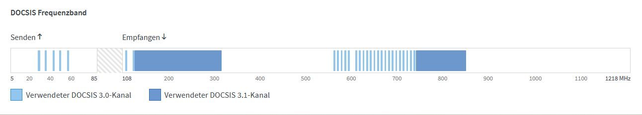

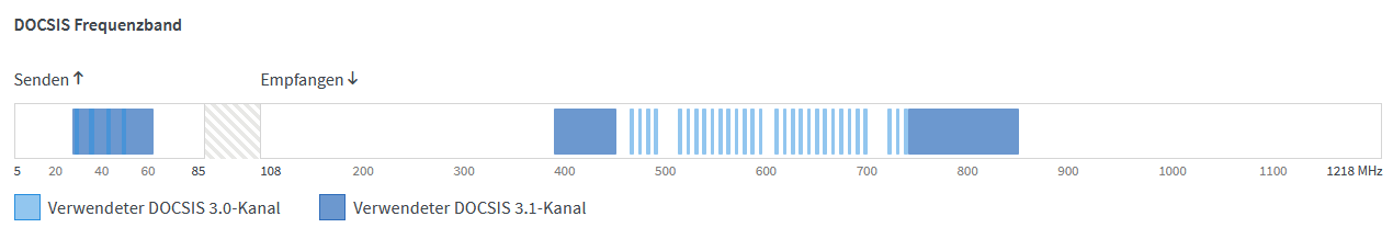

Zeigt bei euch die Fritzbox mit 8.03 bei Kabel-Informationen -Übersicht ganz unten bei DOCSIS-Frequenzband Senden bis 204Mhz an ?
  • AVM veröffentlicht FRITZ!OS 8.0 für 6690 Cable Beitrag #54
Nope, meins sieht so aus.

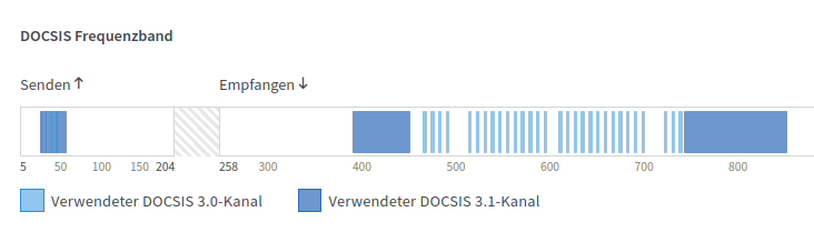

  • AVM veröffentlicht FRITZ!OS 8.0 für 6690 Cable Beitrag #55
Oh, spannend, sieht bei mir ganz anders aus.

  • AVM veröffentlicht FRITZ!OS 8.0 für 6690 Cable Beitrag #57
Hier sieht die Belegung auch wie bei @Berofunk aus. Bei der Migration auf einen Harmonic vCMTS wurde ebenfalls High-Split (Upstream bis 204 MHz) wie bei @Edding aktiviert. Im Nachgang dieser Umstellung gab es noch einige kurzzeitige Unterbrechungen, bei denen vermutlich die dafür notwendigen Umrüstungen der Linien-Verstärker erfolgten. Allerdings ist noch eine Änderung der Kanalbelegung notwendig, da sich im Bereich unter 204 MHz noch TV-Kanäle befinden. Es scheinen also durchaus noch Dinge zu passieren.

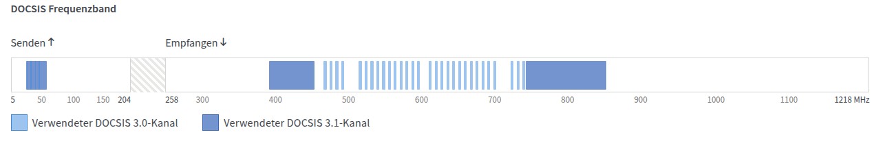

War das von Anfang an so mit dem 204er Split beim Harmonics oder haben die das bei dir erst nachher umgestellt ?
Ich bin mir jetzt bei mir nicht sicher, ob das mit der Wartungsarbeit von gestern zusammen hängt.
Die Frequenz Belegung ist jedenfalls noch die alte.

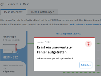

EDIT1
Nach Klicken auf "FRITZ! Produkte auf Updates prüfen" kam dies (Reproduzierbar auch bei Wiederholung des Klicks):
Nach dem Wegklicken des Fehlers wird für den 1200AX Repeater angegeben, dass 7.58 immer noch aktuell wäre...

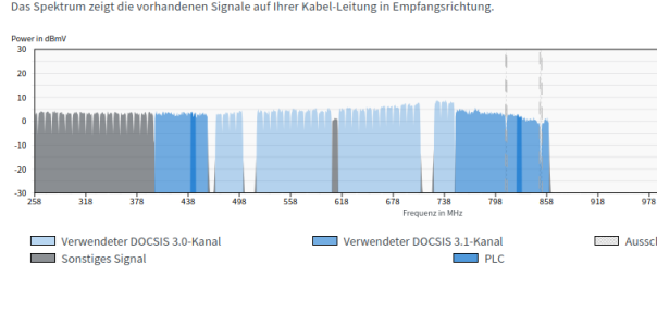

  • AVM veröffentlicht FRITZ!OS 8.0 für 6690 Cable Beitrag #71
Nachtrag:
Mit dem Update hat sich ein wenig etwas bei den Kabel-Informationen getan:
Cut Up/Downstream jetzt bei 208 MHz?
Spektrum wird folgerichtig nur noch bis 258 MHz herunter dargestellt ...
Da am Hausverstärker aber nichts geändert wurde, ist das aber wohl nur ein Fake ...
Es gab bei mir eine (Reflektions?) Einschnürung im Spektrum unterhalb bei ca 140 MHz, die kann man so nicht mehr sehen....
Ist bei mir genau das gleiche.
Wenn ich auf "Updates prüfen" klicke, erscheint jedes Mal diese Fehlermeldung.
Und auch mein Fritz Repeater 2400 meint immer noch, dass die 7.58 die aktuelle sei und bietet kein Update an. 😂
