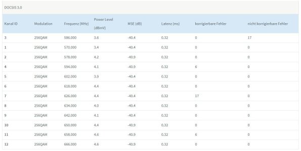

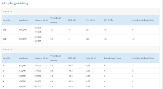

Das sind die in den Testgebieten

Sind das alle DOCSIS 3.0 Down Kanäle? (nur 12 Stück?)
Von TaFDM scheint man abgekommen zu sein - nur SC-QAM unterhalb 40 MHz
Das UKW-Band bleibt unbenutzt (88 ~ 108 MHz)
Zwei SC-QAM Kanäle im High-Split-Band ( 75 und 81 MHz)
  • Vodafone testet 500 Mbit Upload Beitrag #7
Da das Spektrum voll belegt ist, können ja keine weiteren mehr da sein.
TaFDM hat so seine Tücken, und wenn man nicht mehr darauf angewiesen ist, aus dem mickrigen Spektrum 30-65MHz noch das mögliche herauszuholen, dann fährt man mit FDM wohl sicherer.
Im UKW-Band sind wohl zu viele Störungen zu erwarten, und im Band 65-85MHz wäre zwar noch Platz für einen SC-QAM auf 69MHz - aber da würde ich mal darauf tippen, dass der durch manch alten "5-65MHz" HAV noch halb mit durchkommt, und dann hat man auch wieder einen Kanal, der nur Ärger macht.
Also mir sieht das nach der "betriebssicheren" Variante aus, wo man häufigen Störeinflüssen einfach durch Nichtnutzung aus dem Weg geht. So holt man eben ewas mehr als 1Gbit/s Upstream-Kapazität heraus. Mit Nutzung der ausgesparten Frequenzbereiche könnte man auf fast 1,3Gbit/s kommen, mit durchgehender Nutzung des Spektrums 27,6-204MHz für OFDMA auf 1,5Gbit/s. Aber eben nur, wenn das Spektrum komplett "sauber" ist.

7 Gbit/s wäre schon sportlich bei der Belegung aus den Screenshots von @Edding
600 MBit/s per SC-QAM
6400 MBit/s auf 165 MHz -> 39 Bit/s pro Hertz Bandbreite ... Wer das glaubt, glaubt auch an den Weihnachtsmann ...Da wird man wohl eine Aufweitung weit über 862 MHz hinaus planen ... mit 10 Bit/s pro Hertz spektraler Effizienz bräuchte man für 6400 MBit/s 640 MHz Spektrum....
7Gbit/s ergeben sich mit insgesamt 4 OFDM-Blöcken bis 1218MHz - bis 1218MHz können alle DOCSIS 3.1 Kabelmodems schon, 4 OFDM-Blöcke der neue Ultra Hub 7.
Klar braucht man dafür neue Komponenten, aber das dürfte große Überschneidungen mit dem Komponententausch für High-Split haben, sprich: Das macht man in einem Abwasch.
