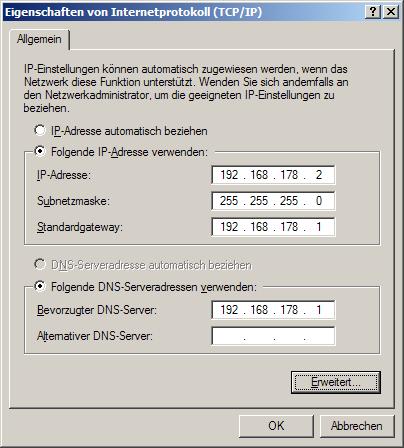

JETZT läuft die FB mit fester IP (192.168.178.1), alle PCs etc. im LAN sind mit eigenen festen IPs verbunden, nur eben das Internet übers Modem läuft net.

Die Fritzbox hat immer eine feste IP mit der sie im LAN erreichbar ist. DHCP bezieht sich in diesem Fall eigentlich nur auf die Clients. Wenn du nicht auf die Box zugreifen kannst, dann hast du sicherlich auch kein Lease (Adresszuweisung) erhalten, oder?
ipconfig /all zeigt dir deine komplette IP-Konfiguration an. Die Fritzbox wirst du dort nicht explizit aufgeführt finden. Lediglich bei Standardgateway, DHCP- und DNS-Server sollte die dementsprechende IP angezeigt werden. Poste doch einfach mal deine Ausgabe...
