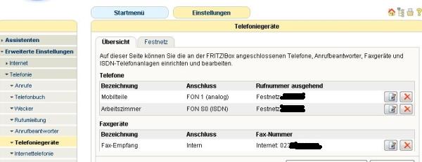

Haste unter Telefoniegeräte ein Faxgerät mit interner Zuweisung eingerichtet? Sonst probier das mal aus ob es was hilft
  • Unity 3play / Faxen via Fritzbox 7170 Beitrag #10
ja, habe ich...
Habe dort aber auch ne MSN vergeben. Heisst eine meiner drei rufnummern.
Ok, das war evtl. ein Fehler. DEnn jetzt habe ich da "Bei Faxerkennung" ausgewählt.
Aber ich krieg irgendwie kein positives signal. heisst ich veruche das ganze seit gestern mit nem Faxabruf zu testen.
Funktioniert überhaupt nicht. Fritzfax kriegt keine Verbindung und bricht jedemal ab. Ich kriege also keine Leitung.

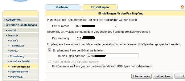

Fax Weiterleitung per Email
<t>Hi,<br/>
<br/>
die Fritzbox 7170, bietet bei empfangenen Faxen, die Möglichkeit an, diese an eine bestimmte Emailadresse weiter zu leiten.<br/>
<br/>
Das klappt leider nicht. Gibt es da was zu beachten ?<br/>

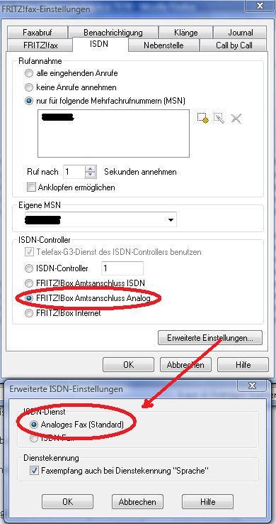

  • Unity 3play / Faxen via Fritzbox 7170 Beitrag #21
[.....] Aber der Haken ist der, dass bei den Fritzfax Einstellungen, unter dem Reiter ISDN, noch immer die Wahlmöglichkeit "Fritz!Box Internet" ausgegraut ist, weshalb ich diese nicht anwählen kann.
Ich hoffe, ihr könnt mir helfen, wie ich diese Option aktiviert kriege, damit ich Sie auch auswählen kann.
Marcus
Moin,
vorweg kurz meine Konfiguration.
Ich habe kein Telefon Plus, sondern den "normalen" Anschluss. Zusätzlich habe ich mir eine VoIP-Nummer nur für den Faxempfang besorgt. An der FB hängt ein ISDN-Telefon. MSN sind darin konfiguriert.
Jetzt zu den Einstellungen in FritzFax. Ich habe dort den analogen Anschluss ausgewählt.
Ob dies jetzt mit Telefon Plus funktioniert.....? Versuch macht "kluch". :zwinker:

Versuch doch mal folgendes: Öffne ein beliebiges Dokument, geh auf "Drucken" wähle dann "FritzFax Drucker" aus und gebe in dem sich öffnenden Fenster deine Faxnummer ein. Bei mir funktioniert das!
[.....] also der Push Service ist konfiguriert und funktioniert tadellos.
Nur die Faxe, werden mir nicht per Email zugesandt. Das wäre ja ne nützliche Sache.
Sofern du bei Telefoniegeräte ---> Faxgeräte ---> den Anschluss "Intern" gewählt hast.....
kannst du in den Einstellungen die E-Mail-Funktion aktivieren.
