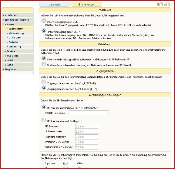

Einstellungen der FB:

ja, fehlt noch die Kleinigkeit der IP-Anbindung der Fritzbox.
Das Modem muss noch mit dem LAN1 Port der Fritzbox verbunden werden (der aufmerksame Leser hätte das auch von der FB-Konfigurationsseite entnehmen können: Anschluss, Internetanschluss über LAN1. In dem Modus arbeitet die FB nicht mehr als DSL- sondern als LAN/WLAN Router).
