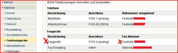

Habe mal zum testen ein Faxgerät an Fon 2 konfiguriert. Sieht dann so aus:
Einstellungen:
Ich kann also ein-/ausgehende Nummern konfigurieren. Ob es so auch funktioniert kann ich nicht sagen, da mir die Hardware fehlt.

  • AVM 7270 und Faxen Beitrag #5
Ja Fax ist Analog
Ja genau sieht es bei mir auch aus.
Nur das ich unten nicht verschiedene Ausgänge einstellen kann
Einstellung für nur Sipgate funktioniert. (Ein und Ausgang über Sipgate)
ich will aber
Ein über Sipgate Ausgang über unitymedia (wegen der Flat)
Sobald ich aber bei Ausgang meine Unitymedia Nr eintrage erscheint die auch fest bei Eingang.
Fest= ich kann sie dort nicht entfernen.

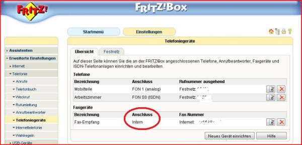

Mit dem internen Fax der FB ist das jedenfalls bei mir möglich! Faxe gehen über die UM-Nummer raus und kommen über die Sipgatenummer rein.

Also die einzige lösung scheint die wirklich mit dem internen Fax zu sein.
Das funktioniert auch.
