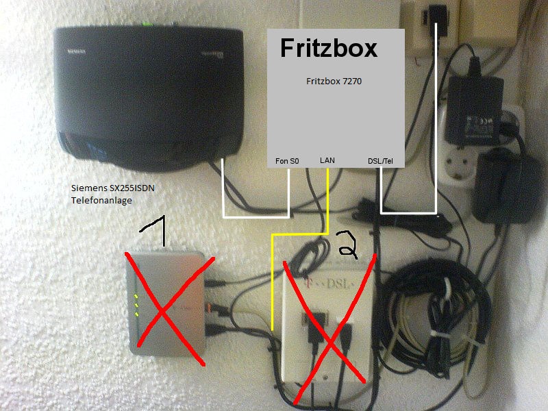

hänge mich einfach mal an diesen Thread :zwinker:
Folgenden Tarif habe ich derzeit
- 1&1 Komplett 6000
und verkabelt im Keller ist es so
Möchte jetzt ganz gerne 3-Play haben, was ich bereits weiss ist das ich Telefon-Plus für ISDN extra ordern muss und wie ich zu verkabeln habe
http://www.router-faq.de/index.php?id=router_fb&router=kabelmodem
Jetzt meine Fragen:
Möchte ganze gerne das Kabelmodem nicht im Wohnzimmer haben, und habe überlegt im Keller (Foto) eine Dose legen zu lassen. Geht das so einfach ?
Meine VOIP Nummer die ich vorher von der Telekom mitgekommen habe (vierstellig), kann ich problemlos mitnehmen ?! Oder besser gesagt die Einstellung im Kabelmodem soweit drin , das ich wie bei router-faq einfach so anschliessen kann ? Ohne das ich an der Telefonanlage etwas verändern muss ?
Das war erstmal :glück: , aber wenn diese Fragen mir beantwortet werden können wäre schonmal hilfreich :super:

Möchte ganze gerne das Kabelmodem nicht im Wohnzimmer haben, und habe überlegt im Keller (Foto) eine Dose legen zu lassen. Geht das so einfach?
Ja.
Du schreibst, dass Du 3Play willst, also auch Kabel-TV.
Schaust Du denn bereits jetzt TV übers Kabel?
Wenn ja, hast Du ja eine bestehende Infrastruktur mit Verstärker und TV-Dosen in den Wohnräumen. Eine zusätzliche Dose im Keller greift dann natürlich in die bestehende Infrakstruktur ein. Das ist etwas mehr, als einfach nur eine Dose setzen.
Telefon-Plus bietet Dir über die Fritzbox ISDN-Merkmale. Die Verkabelungsbeispiele betreffen nicht Telefon-Plus, denn das ist VoIP. Dein Kabelmodem hat bei Telefon Plus keinen Telefonanschluss. Der LAN-1(A)-Anschluss der Fritzbox wird mit dem LAN-Anschluss des Kabelmodems verbunden, sonst nichts. Die Telefonnummern werden demgemäß in der Fritzbox konfiguriert.
An der Telefonanlage nichts, wobei sich mir nicht erschließt, warum Du die eigentlich bei Verwendung einer Fritzbox brauchst, zumal es sich auch noch 7270, also eine mit DECT-Station handelt.

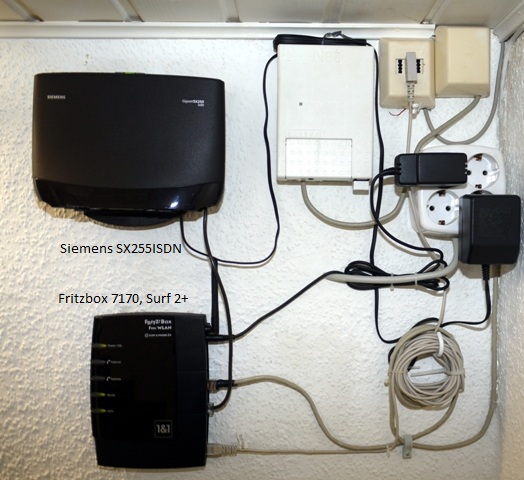

Uii, leider kenne mich damit nicht aus. Muss ich mal gucken. Danke dir
Aktuelle Bilder & Infos:
Fritzbox = 7170, Surf u. Phone 2+
Verkabelung:
  • Frage zur Verkabelung Beitrag #16
In dem Fall benötigst Du kein telefon plus.
Mir ist nicht bekannt, ob die Fritz Box 7170 mit 1&1-Branding für den Betrieb am Kabelmodem geeignet ist.
Wenn nicht, müsstest Du den Router vorschalten, den Du bei 3play dazu bekommst. ( Oder das Branding der FritzBox ändern, näheres hier: oder bei http://www.avm.de.
Meine vorherige Info war übrigens falsch. Du brauchst kein Kabel zurück vom Kabelmodem. Am Hausübergabepunkt des TV-Kabels wir eine Multimediadose gesetzt, von dort muss ein KOAX-Kabel zum Kabelmodem verlegt werden. Die vorhandene TV-Verkabelung wird an die Multimediadose angeschlossen.

Ok, aber muss ich doch extra bestellen da ich eine ISDN Telefonanlage und ISDN Telefone habe , oder ?
Hast Du überhaupt ISDN-Telefone? Ich sehe da nur die Siemens DECT-Telefonanlage, an der doch wohl die Telefone im Haus per DECT verbunden sind, oder?
Solche DECT-Handapparate sind keine ISDN-Geräte und sie benötigen auch kein ISDN.
Schon gedacht , das es nicht so einfach geht :kratz:
Das ist nicht schwierig, nur muss die Veränderung fachmännisch gemacht werden, denn Du willst ja nicht nur problemlos Internet und Telefon an der neuen Dose betreiben sondern auch Deine bisherigen Dosen sollen ja nicht beeinträchtigt werden und ein optimales TV-Signal liefern.
Wenn Dir ein Techniker von UM diese Dose setzt, dann bestehe darauf, dass er mach Einpegelung auch das Signal an den bisher vorhandenen und genutzen TV-Dosen prüft, ob sich dort negative Veränderngen ergeben haben.
Heisst also, ich bräuchte dieses Paket nicht oder wie ? Zählen zu den Merkmalen zum Beispiel 2 Gespräche auf einmal führen ?
Wenn Du über UM 2 Gespräche gleichzeitig führen willst, musst Du entweder eine 2. Leitung dazubuchen (5,00 Euro/Monat) oder Telefon Plus buchen.
Um nur Deine ISDN-Geräte weiter nutzen zu können, brauchst Du kein Telefon Plus sondern nur eine geeignete Fritzbox.
Wie ich schon schrieb:
Wozu brauchst Du eigentlich die Siemensanlage, denn die Fritzbox ist ja auch eine Telefonanlage?
  • Frage zur Verkabelung Beitrag #19
Die Telefonanlage wurde gekauft um die Telefone zu bedienen (Siemens Gigaset CX470 ISDN), war am einfachsten vor 2 Jahren. Und läuft auch sauber ! :zwinker: Dient eigentlich nur als Basisstation für die Telefone.
  • Frage zur Verkabelung Beitrag #20
Das ISDN im Namen der Telefone hat dann aber keine Bedeutung mehr, denn es bezieht sich nur auf die dem Telefon beigegebene Basisstation, die Du ja nur als Ladeschale nutzt. Das Telefon selbst ist ein ganz normaler DECT-Handapparat.
Mit einer Fritzbox 7290, die Du am Anfang in die Konfiguration eingezeichnet hattest, klnntest Du dir die Siemenes SX255 also sparen.
Noch als Ergänzung:
Mit Telefon Plus hast Du seitens UM 2 Leitungen, die Du bei der Fritzbox ausgangsseitig über ISDN an die nachfolgenden Geräte weiterleiten kannst.
Mit einer 2. gebuchten (Analog)-Leitung bei UM hingegen kannst Du nichts bezüglich Deiner ISDN-Telefonanlage anfangen, da vom Modem nur 1 Analogleitung an die Frtzbox angeschlossen werden kann.
(Teilweise kostenlose) Lösungen über andere VoIP-Anbieter wie Sipgate stehen stehen Dir natürlich mit der Fritzbox auch ohne Telefon Plus zusätzlich offen, um eine gewünschte 2. Leitung zu realisieren.
