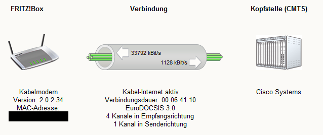

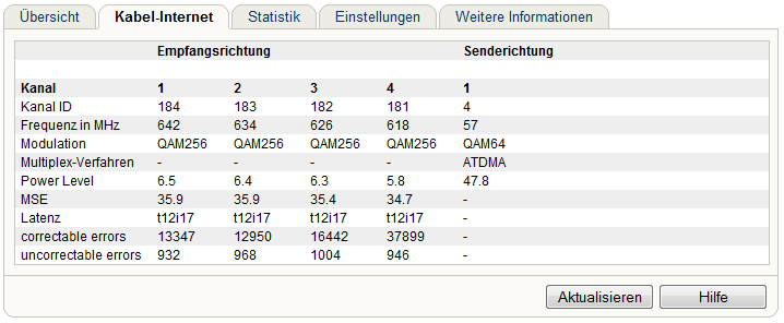

Habe gestern auch das Update für die FB6360 bekommen. Seitdem habe ich vier statt einem Downstream-Kanal, keine Reboots mehr, dafür aber immer noch Verbindungsprobleme. Verifiziert an zwei komplett unterschiedlichen Rechnern.
Bei einem Spiel geht während eines Mapwechsels *immer* die Verbindung zum Server verloren, zwischendurch geht auch mal die Verbindung zum Teamspeak-Server verloren und teilweise geht sogar die komplette Internetverbindung verloren - die FB startet dabei aber nicht neu.
Die kompletten Verbindungsaussetzer lassen sich an einem dritten Rechner mitverfolgen, die Disconnects, die nur entweder das Spiel oder den Teamspeak-Server betreffen, wirken sich nicht auf andere Rechner aus:
Nachfolgend Screenshots der Fritzbox mit der neuen Firmware. Wer hat die gleichen Probleme? Hat jemand eine Lösung?
Es handelt sich hier offensichtlich über einen FB/UM Fehler - mit meinem alten T-DSL Anschluss läuft alles einwandfrei!

Sag mal wie sieht deine verbindung denn eigentlich aus? dämpfungswerte und fehler?
  • Immer noch Verbindungsprobleme mit FB6360 + 85.04.86-18266 Beitrag #21
  • Immer noch Verbindungsprobleme mit FB6360 + 85.04.86-18266 Beitrag #22
Autsch, ruf mal die Hotline an und lass die deine Werte kontrollieren.
Meine Fritze lief mit deutlich besseren Werten schon nicht mehr.
  • Immer noch Verbindungsprobleme mit FB6360 + 85.04.86-18266 Beitrag #23
Wundert mich jetzt ein wenig deine Aussage, oder der Techniker wollte einfach nur schnell fertig werden :)
Wie schauts denn aus ? Welche Werte sollten denn wo liegen ? Hab nur die vom Motorola noch im Kopf... Mit fällt nur auf, dass die Errorwerte bisschen hoch sind.
  • Immer noch Verbindungsprobleme mit FB6360 + 85.04.86-18266 Beitrag #24
MSE sollte über 34 sein, oder zumindest sehr nahe drann, 32 is böse.
Die Fritze scheint da sehr empfindlich zu sein.
  • Immer noch Verbindungsprobleme mit FB6360 + 85.04.86-18266 Beitrag #25
Ja ich habe vermutet das die werte so aussehen. mein mse ist etwas über 35. ab 35 gehen auch die uncorrectable errors gegen 0. ich vermute das teamspeak etc wohl etwas empfindlich auf paketverluste reagiert und du deshalb diese disconnects hast. überprüfe mal die verbindung von kabeldose zum modem. wenn du da nix machen kannst würde ich auch die hotline anrufen.
