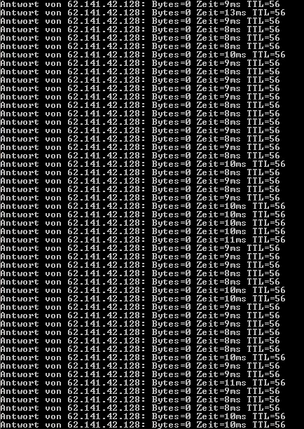

Mach mal nen dauer ping auf deinen ts server und dann poste mal wie der Aussieht. Ich Wette da ist packet loss drinn.

Also Dauerping schwankt zwischen 10-11 ms. Kein Ausfall drin. Das Programm TS3 zeigt den Packetloss auch an. Hab 0,00% über 2 Std grad. 1 Disconnect war dabei, nach ca. 1 Std drin sein.
Das lustige ist der Gegensatz von Wlan zu Lan. TS3 kein disc und Downloads geht auch alles. Eben nomma getestet.

mhh wie sieht es aus wenn du mit großen paketen pingst. sagen wir 10 000 pakete mit ner mtu von 1500.

ping -l 1500 -n 10000 ip -t wars oder ?
Ping zwischen 14-19 ms, ein Abstecher mi 48 ms dabei. Nach ner weile gabs in regelmäßigen Abständen kurze Timeouts.

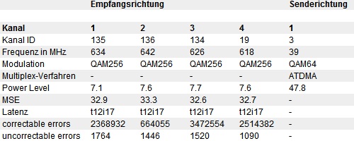

Ich dreh mich nur im Kreis. Laut UM soll ich die Werte in der FB 6360 ignorieren, haben nichts mit den wirklichen Werten zu tun. Die sollen alle top sein und nur 0,6% Fehlerrate im Peak... Eher gegen 0. Würde liebend gern mal den Rat eines Technikers bekommen, was man tun soll. Techniker könnte kommen, aber dann bleib ich, wenn nichts ist auf den Kosten sitzen.

Meine MSE-Werte sind ähnlich, es zeigen sich aber keine Unterbrechungen im Ping-test.

sind die u.g. Werte bei 32.000 Leitung und FB 6360 ok? Danke für Infos Gruss ITMHSD
Empfangsrichtung
Kanal 1 Kanal ID 4 Frequenz in MHz 578 Modulation QAM256 Multiplex-Verfahren - Power Level 0.9 MSE 35.5 Latenz t12i17 correctable errors 4032 uncorrectable errors 2045
