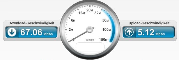

Dann am Abend:
Anschließend habe ich diese 10 empfohlenen Killer-Webseiten jetzt alle immer wieder gleichzeitig aktualisiert (Tabs). Völlig stabil. Auch wenn ich Tracert parallel laufen lasse. Das ganze habe ich ca. 40 mal durchlaufen lassen.
Um es auf die Spitze zu treiben, habe ich im JDownloader 10 Rapidshare-Links parallel mit Volldampf saugen lassen und noch dazu jeden Link mit je 10 parallelen Verbindungen. Brutaler gehts kaum.
Und meine Frau hat nebenher noch mit ihrer Schwester über den S0-Bus der FB6360 (ISDN-Telefon) telefoniert. Laut ihrer Aussage klang die Schwester genauso klar wie vorher mit der FB7170 unter 20 Mbit.
Hmm... bisher bin ich rundum glücklich mit dem Gerät.
