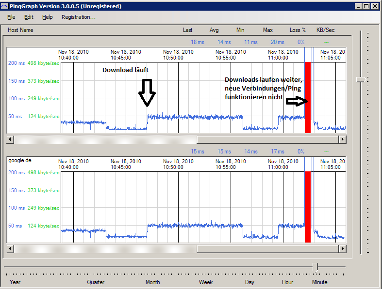

Hier im Haus wurde die Verkabelung erneuert. Jetzt weiß ich allerdings nicht, ob dieses Phänomen erst seitdem auftritt oder ob es vorher schon existiert hat, mir aber nie aufgefallen ist: Wenn ich den Downstream voll auslaste, passiert es manchmal, dass die FB keine neuen Verbindungen mehr aufbaut, sich damit also keine Webseiten mehr aufrufen lassen und Pings aussetzen. Der vorher gestartete Download läuft aber ungestört und mit voller Geschwindigkeit weiter. Kennt das Problem jemand... ?
Wobei ich ja auch hier eher einen Softwarefehler als eine Störung im Kabel vermute...
  • Immer noch Verbindungsprobleme mit FB6360 + 85.04.86-18266 Beitrag #148
Dieses von dir beschriebene Problem hatte ich mit meiner 20 mbit/s und 32 mbit/s Leitung auch. Ab Downloadspeeds von 3 mb/s + ging bei meiner 32 mbit/s Leitung nichts mehr. Exakt in der Sekunde, als die Bandbreite wieder frei war, gings wieder. Telefonieren war in der Zeit auch nicht möglich, da der Gesprächspartner mich nicht verstanden hat, ich ihn aber glasklar.
Der Download oder die Downloads liefen reibungslos durch. Seit der Umstellung auf die 64 mbit/s Leitung ist das Problem zum Glück verschwunden.
Wobei ich sagen muss, dass es auch längere Zeiträume von mehreren Monaten gab, in denen das Problem nicht auftauchte. UM meinte nur ist ja klar, weil die Leitung ist dicht.
Denke auch, dass es nicht an der Verkabelung liegt, da ich an meiner auch nichts umgestellt hab in der Zeit zwischen 20, 32 und 64 mbit/s. Bis auf den Wechsel des Kabelmodems gegen die FB 6360.
Hier noch der Link von meinem damaligen Thread hier im Forum. Wirklich helfen konnt mir niemand. http://www.unitymediaforum.de/viewtopic.php?f=53&t=7917
