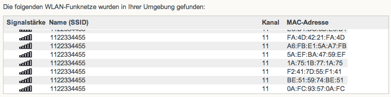

mir ist gerade mal durch Zufall aufgefallen, dass die SSID 1122334455 sehr oft unter den gefundenen WLAN Netzen auftaucht, allerdings mit verschiedenen MAC-Adressen. Sollte ich mir da Sorgen machen? Denn wenn ich in der FritzBox 6360 unter System in die WLAN Logs schaue, taucht da sehr sehr oft "Authorisierung fehlgeschlagen" und das mit den genannten MAC-Adressen.
Ich habe allerdings mein WLAN wie folgt gesichert:
WPA-Modus: WPA2 (CCMP)
Sicherheitsschlüssel: enthält Klein- & Großbuchstaben, Sonderzeichen und ist 21 Zeichen lang
Danke schon mal im Voraus ;)

Naja, das sind ja WLAN-Netze in der Umgebung (innerhalb der Reichweite der FritzBox) und nicht dein WLAN-Netz. Vielleicht ist das ein WLAN-NEtz mit mehreren Access-Points, die ja alle die gleiche SSID aber unterschiedliche MAC-Adressen haben.
Du solltest halt drauf achten und dein WLAN-Netz am besten nicht auf Kanal 11 betreiben und deinem WLAN am besten eine andere SSID geben (zumindest wenn du aktuell die 1122334455 benutzt).
Aber wenn du einen ordentlichen WPA2 Schlüssel hast, dann würde ich mir da keine Sorgen machen.

Wenn ein Hotel oder eine Firma ein großes WLAN aufspannt sieht das ganze aber zumindest von den Mac Adressen normalerweise anders aus(scheint hier aber nur ein Ausschnitt zu sein?).
Da stehen an den ersten Stellen fast immer die selben 3-5 Symbole, da man als Firma das ganze meistens mit x APs der selben Firma realisiert. In wiefern einige Firmen Mac Spoofing betreiben um zu verbergen welche APs sie verwenden für Security by Obscurity oder ähnliches weiß ich leider nicht.

Ist auch richtig, dass das nur ein Ausschnitt ist. Diese SSIDs sind mir erst aufgefallen, als meine WLAN Geschwindigkeit in den Keller ging. Und diese 1122334455 sind erst seit 2 Tagen aktiv, seitdem ist auch eine junge Familie ins Nachbarhaus gezogen. Könnte vllt ein Zusammenhang haben, aber ist nur eine Vermutung von mir :)

Das ist nen Scriptkiddy was mit wireshark o.ä. rumspielt. Ich würde ihm einen hinstellen :D
Und wenn das nicht hilft mitm Notebook innen Garten um den Router zu orten und einfach mal klingeln. Die versuchten "Authorisierung fehlgeschlagen" sollten reichen um dem mal die Hölle heiß zu machen...

Nimm einen anderen, festen Kanal, der idealerweise mindestens 5 Kanaele von den WLANs der Nachbarn weg ist.
Dann ist Ruhe.
Keine Autokanal-Wahl.
WLAN im 2,4 GHz hat 13 Kanaele mit einem Abstand von 5 MHz.
Ein WLAN mit normaler Breite (Fritzbox-Sprache: ohne Optimierung fuer 300 Mbit/s) benoetigt eine Breite von ~20 MHz und beeintraechtigt 4 Kanaele von 13.
Wenn ein WLAN mit doppelter Breite (Fritzbox-Sprache: mit Optimierung fuer 300 Mbit/s) arbeitet, benoetigt es eine Breite von 40 MHz und beeintraechtigt 8 Kanaele von 13.
D.h. Dein WLAN auf Kanal 8 ist mit Sicherheit in "Stoerweite" vom WLAN auf Kanal 11.
