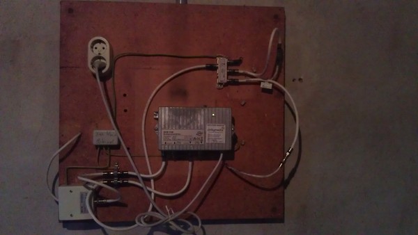

bei uns wurde im april auch mit lochgitter installiert. ich denk mal es hat mehrere vorteile, einmal sind nur 4 löcher notwendig, das anschrauben und spätere änderen geht somit einfacher und schneller, vor allem bei unebenem untergrund wie bei uns unverputzt im keller, dann der abstand zur wand und die leichte und unkomplizierte erdung aller komponenten.
so siehts bei uns aus
  • graues Kästchen zwischen HüP und Verstärker? Beitrag #60
hallo
Da frag ich mich jetzt,warum bei mir,einfach nur eine Holzplatte benutzt wurde.Unsere Kellerwand sieht genauso aus,wie auf dem Bild.
gruss kalle

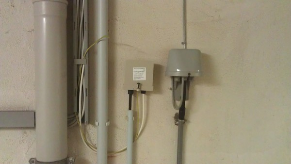

Und so sieht die Anlage bei uns aus. (NRW)
Der HÜP ist im Keller, da vorher eine Hausantenne installiert war. Man bemerke bitte auch die Erdung die vom HÜP weg geht.....Sie endet nach ca. 50cm im Kabelkanal. :zerstör:
Ps: Den Deckel habe ich aufgemacht.
Der Verstärker und die Verteileranlage ist auf dem Dachboden(Speicher) installiert. Sehr ordentlich :D :nein:
  • graues Kästchen zwischen HüP und Verstärker? Beitrag #64
Klassische Fake-Erde, dürfte wohl eine Anlage von vor 2008 sein (hoffentlich :D).
Ist aber, auch wenn es etwas blöd aussieht, im Grunde halbwegs Richtlinienkonform.
