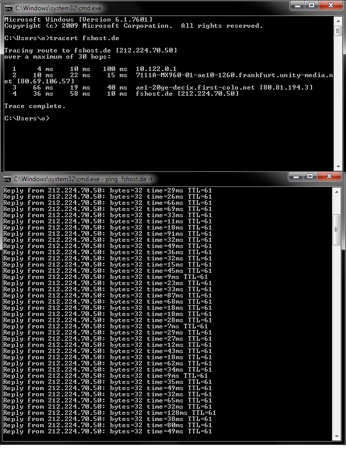

Guten abend,
Seit einigen Tagen habe ich dauerhaft starke pingschwankungen (von ~10ms-200ms und Timeouts)
Bei der Hotline habe ich angerufen, auf eine Pingantwort von denen kamen die gleichen ergebnisse(Nachdem ich die erste Person abgewimmelt habe die keine Ahnung hatte..)
Habe 3Play von Unitymedia in Frankfurt/Main, mit dem Motorola Modem und DIR-600 Router.
Ich habe einen anderen Router ausprobiert, und auch ohne Router den Ping test gemacht, kommt immer das gleiche raus. Auch einen anderen Pc habe ich probiert um Probleme bei mir auszuschliessen.
Download und Upload ist in Ordnung, es ist nur der Ping der es unmoeglich macht zuspielen,dies hatte ich ueber die Zwei Jahre bei Unitymedia NIE, es ist erst seit einer guten Woche.

Ähhm, wenn ich das tracert richtig lese, entsteht schon beim ersten Hop, der _innerhalb!_ deines lokalen Netzes passiert, eine Latenz von 100ms. Da wundert es dann auch nicht, dass Pings "nach draussen" solch durchwachsene Ergebnisse zurückliefern. Irgendetwas stimmt in deinem Netz nicht, beschreib mal den Aufbau: Bist du per WLAN verbunden, per LAN, dLAN, ...?
Cheers,
Joshua

Normales Lan, wuesste allerdings nicht das es an meiner Netzwerkkarte o.Ae liegt, denn ich habe es mit 2 verschiedenen Routern und Pc's ausprobiert. Es kommt das selbe raus.
E: Das einzige was ich NICHT aussliessen kann ist das Modem von UM.
E2: Wenn die Leute von UM mich anpingen (denke mal die Pingen das Modem an?) bekommen sie die gleichen ergebnisse, also kann es schlecht an meinem Netzwerk liegen, oder?
E3: Pings in mein lokales Netzwerk sind alle unter 1ms, keine schwankungen etc. (Router, Modem, anderer PC)
Cheers,
Joshua
Also korrigiert mich wenn ich falsch liegen sollte, aber die IP 10.122.0.1/10.124.0.1 ist ja soweit ich weiß nicht das Modem sondern das Gateway des Modems, da das Modem nochmal ne andere IP-Adresse im selben IP-Bereich (10.xxx.xxx.xxx) hat. Daher sollte das Problem ja nicht am Modem sondern an der "ersten Anlaufstelle" der Verbindung, sprich des Gateways, liegen. Noch ein Indiz dafür sind ja auch die Pings. In kleinen Netzwerken wie wir sie haben (Modem - > Router -> PC's) sollten diese bei <1 ms liegen. Da die 10.122.0.1/10.124.0.1 aber bei >= 5ms liegen, und das dauerhaft, kann das ja nur was externes sein.

Der erste Hop bei einem tracert ist _immer!_ das _lokale!_ Gateway, also die interne NIC des Routers.
Cheers,
Joshua

Der erste hop ist der Gateway vom Modem, also etwas das ich _NICHT_ kontrolieren kann.
  • Starke Pingschwankungen bei UM Beitrag #13
@Joshua
Dann musst du mir aber mal etwas erklären:
1. Wenn das alles zum lokalen Netzwerk gehört, wie erklärst du dann den Ping von <1ms zwischen PC und Router aber >5 ms zwischen PC & Modem? Ich wette das ist bei jedem so. Wenn man aber jetzt das Modem selbst anpingt, kommt wie erwartet ein Ping von <1 ms raus. Jetzt mal rein aus der Logik heraus kommt das doch irgendwie nicht richtig hinne. :confused:.
2.
Cable Modem IP Address: 10.124.98.21 [verändert]
Cable Modem Gateway: 10.124.0.1
Welches ist denn nun das Modem? Beides? :confused:.
Ich vermute einfach mal das bei einem Tracert das Modem selbst nach außen hin gar nicht sichtbar ist sondern nur das Gateway, dass aber nicht zum internen Netz zu gehören scheint, da die >5ms auf eine gewisse entfernung hindeuten. Versteh das nicht falsch, ich will dich nicht unterbuttern, aber verstehste mein Dilemma? :zwinker:
Ergänzung: Mir gehts hier nicht explizit um den ersten Hop, sondern um den Hop der im 10er IP-Bereich liegt. Mit Router isses der zweite Hop, ohne Router der erste.
