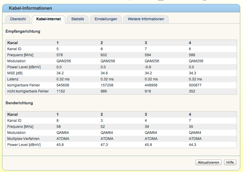

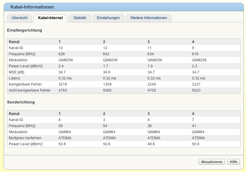

heute kam ein Techniker zu mir und hatte eine weitere Multimediadose gesetzt. Dabei musste er auch ein Kabel auf dem Dachboden ersetzen und hatte anschließend am Verstärker im Keller irgendwas eingestellt. Nachdem der Techniker wieder alles angeschlossen hatte, habe ich in der FritzBox die Werte überprüft.
Hier ein Vergleich:
VORHER:
NACHHER:
Sind die Werte nachher trotzdem noch OK? Denn ich habe im folgenden Thema () gelesen, das der dBmV beim Upload nicht über 50 sein darf, doch laut Fritze ist dieser bei 50,8. Die nicht korrigierbaren Fehler sind so hoch, weil der Techniker das Kabel kurzzeitig ab hatte ;)
Jetzt muss ich dabei sagen, das ich normal telefonieren kann ohne das Abbrüche, Aussetzer oder sonstiges. Die Geschwindigkeit ist rund 104Mbit/s und auch super ;) Ein Anruf in der technischen Abteilung brachte mir nur ein "ja, die Werte sind so richtig. Die Techniker wissen was sie machen müssen".
Ich hoffe ihr könnt mir das so bestätigen ;)

Sinn der ganzen Übung war es wohl das Kabel auszutauschen weil es nicht ein entsprechendes Schirmungsmaß hatte und deshalb Störungen auftraten - nicht wegen den Werten der Pegel. Allerdings ist der Rückkanal schon etwas hoch da gebe ich dir Recht... einfach mal beobachten :kafffee:
  • Sind die Werte so in Ordnung? Beitrag #3
Und falls keine Probleme auftreten sollten, dann kann ich das so lassen? Ich sehe gerade, ich habe etwas vergessen zu erwähnen, die Frau am Telefon meinte, die FritzBox zeigt höhere Werte an als in Wirklichkeit anliegen. Inwiefern stimmt dies?
Mit dem Kabel hast du es genau auf den Punkt getroffen :D
