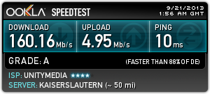

Edit um 2 Uhr Nachts:
Ab halb 1 ging es wieder bergauf und jetzt erreichen wir diese tollen Werte:
Es ist zum Haare raufen!

hi,
ich komme auch aus 60388 Frankfurt und seid ca, 1,5 Wochen geht bei mir abends auch so gut wie nix mehr...kein sky2go keine youtube videos anständig und auch nur ca 1-5% der zugesagten leistung.
tagsüber bis ca. 17.30 uhr alles vollkommen in ordnung.
was ist da los? störung auch gemeldet aber angeblich nix...tippe auch auf überlastung.
gruss,
mars
