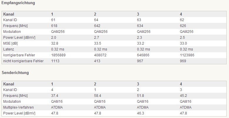

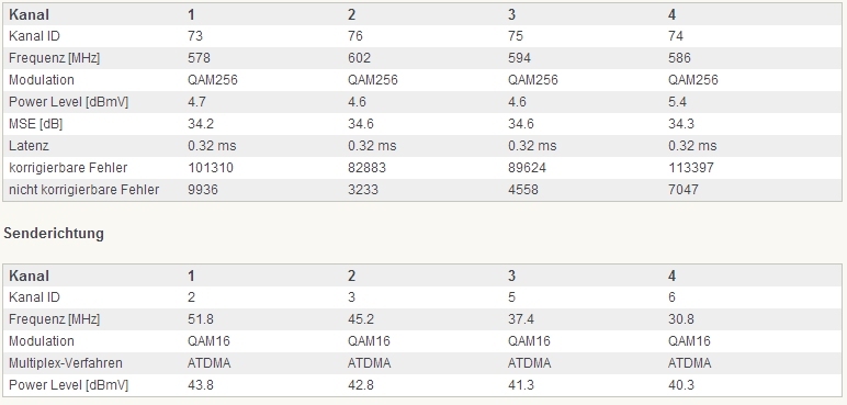

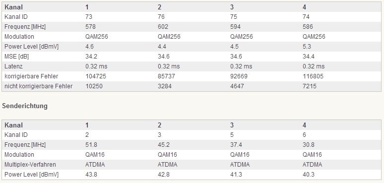

Mich wundert, dass die FritzBox so hohe Fehlerraten generiert. Ich habe schon bei Freunden, bei mir daheim und bei meinen Eltern die Daten angeschaut und absolut niemand hat solche Fehlerraten vorzuweisen. Vor Allem die nicht korrigierbaren Fehler zählen hoch! Die Box bootet schon mit ~2000 nicht korrigierbaren Fehler rein und diese laufen kontinuierlich hoch.
Die folgenden Screenshots habe ich eben im Abstand von 1-2 Minuten erstellt. Die Box hat sich erst vor kurzer Zeit wieder neugestartet.
Shot #1
Shot #2

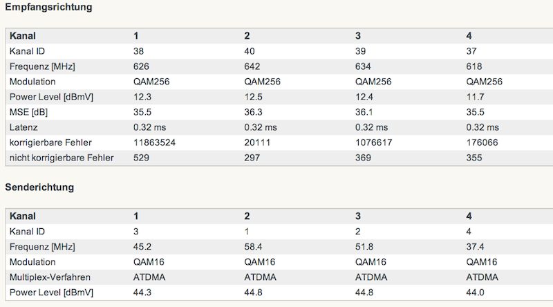

was mir auffällt, ist der im Vergleich zu meiner Installation niedrige Power Level in Empfangsrichtung (zwischen 4 und 5 dBmV). Ich habe da durchgängig etwa 12 dBmV.
Die nicht korrigierbaren Fehler liegen bei mir auch nach Tagen noch im 3stelligen Bereich.

@zisoft, dein Power level ist zu hoch. Laut aktueller Richtlinie sollte dieser zwischen -3 und +8 liegen. Ein wenig drunter oder drüber schadet aber auch nicht zwingend.
@ Jondo: Die Werte sind so weit in Ordnung. Der MSE könnte zwar gerne etwas höher sein, wird aber sicher nicht die Ursache für das Problem sein. Aus der Ferne kann man da aber leider auch nichts weiter zu sagen.

Es gibt (hoffentlich gute) Neuigkeiten!
Ich hab mich nochmal hingesetzt und alles mögliche ausprobiert. Wlan aus, DECT aus etc. pp.
Und siehe da: Sobald ich DECT in der Fritz.box ausschalten, bleiben die nicht-korrigierbaren Fehler konstant!
Seit 2 Stunden stehen meine nicht-korrigierbaren Fehler jetzt unter 1000 und ändern sich nicht. Auch kein Ausfall bisher.
Wenn das jetzt tatsächlich das Problem war, dann lach ich mich aber tot... :wand:

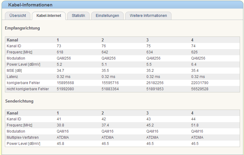

möchte mich an dieser Stelle auch einbringen.
ich hatte auch lange Zeit die Vermutung, dass das Problem durch DECT Telefone und aktives Modul in der Fritzbox kommt.
Weil mir als Business Kunde keiner helfen kann/will bei KabelBW, habe ich entschieden eine DECT Basisstation + Telefone zu kaufen.
Das Ergebnis sieht so aus (DECT inaktiv - DECT Basisstation an S0 angeschlossen):
Die weitere Informationen sind in so einem Fall auch interessant:
So ein Verhalten kann aus meiner Sicht nicht normal Fall sein - hier sind entweder enorme Störungen vorhanden oder wird technisch "gearbeitet".
Das ist extrem ungewöhnlich.
Wenn DECT ausgeschaltet ist liegt die Anzahl der nicht korrigierbaren Fehler in der Größenordnung 1000 Stück
und verändert sich kaum noch. Da die Modemwerte in Ordnung sind, hast du irgendetwas "strahlendes" in der Nähe der FB bzw. des Kabels
stehen? Netzteil der FB auch schon mal getauscht?
