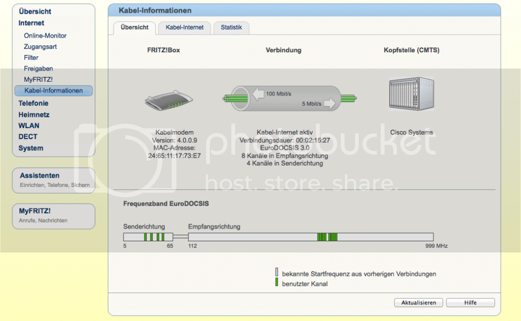

Hallo an allen!Bin neuer UM Nutzer in einer Erstbezugneubauwohnung. Habe das Fritzbox 6320 Modem. In der Fritzbox Seite wird folgendes gezeigt:
Habe das Modem direkt über 1Gbit/s Ethernet mit meinem iMac verbunden. Ich bekomme beim UM Speedtest Downloadgeschwindigkeit zwischen 38 und 100Mbit/s.Ist das normal dass die Geschwindigkeit so sehr schankt?Bei Telekom VDSL 50 war super konstant.

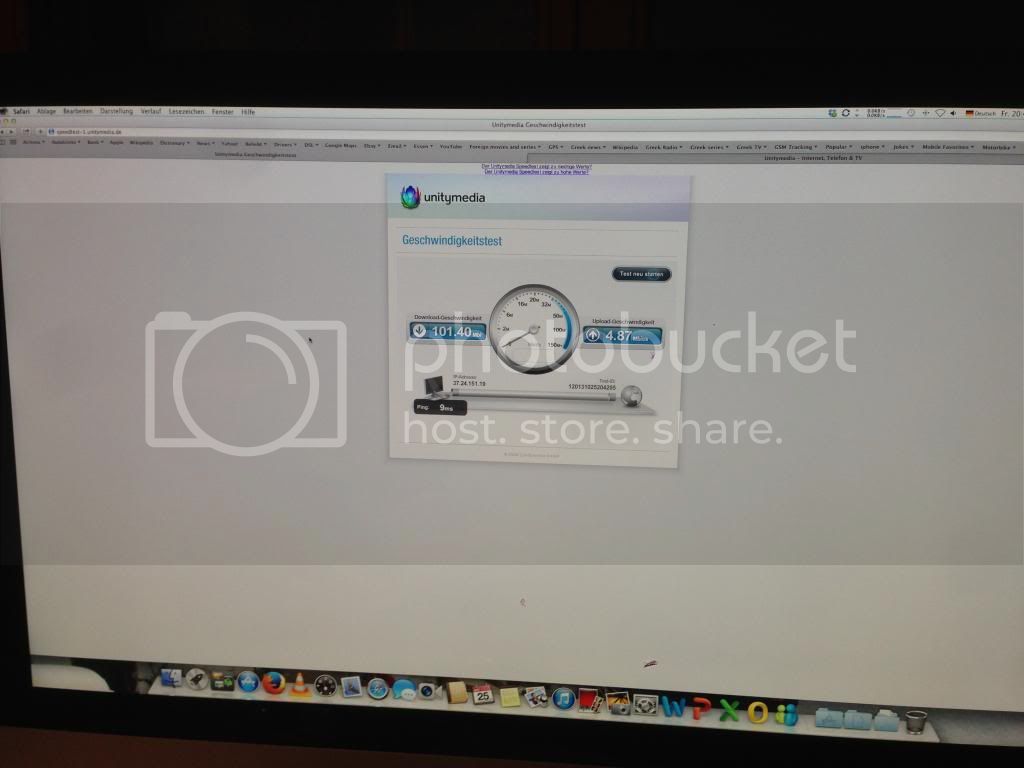

Hier 2 Speedtests:

Wenn Du neuer UM Kunde bist und kein Business Paket gebucht hast, dann hast Du mit Sicherheit einen IPv6 Anschluss mit IPv4 über Dualstack-Lite.
Du hast bei solchen Anschlüssen keine eigene IPv4 IP mehr.
Im Speedtest Screenshot ist nix von IPv6 zu sehen...
D.h. Du misst hier trotz der direkten Verbindung des MACs mit dem Modem (das ist hier eigentlich bereits ein Router, kein Modem) gar nicht Deinen Anschluss direkt.
Alle IPv4 Pakete werden bei Deinem Anschluss erst in IPv6 eingepackt, zu einem zentral bei UM aufgestellten NAT Gateway (AFTR) gesendet, dort auspackt, und dann mit einer IPv4 IP des AFTR in die IPv4 Welt übertragen.
Nur bei IPv6 hast Du Werte, die wirklich von Deinem Anschluss sind.

Liegt Erfahrungsgemäß auch sehr sehr oft an den Speedtest Server, egal ob von UM oder anderen.

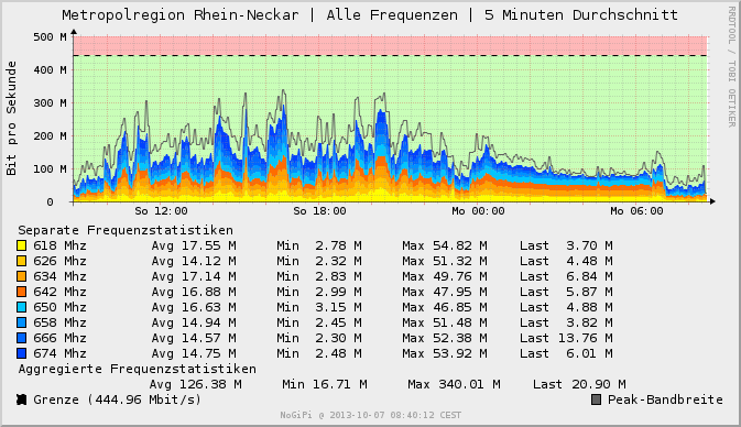

Und EGAL WANN ich das mache - sofern meine Leitung auf meiner Seite frei ist, hab ich bisher jedes Mal, JEDES EINZIGE MAL, die vollen 100 Mbit/s gekriegt. Vollkommen unabhängig von der Zeit. Abends um 21 Uhr oder nachts um 3.
Wenn die Auslastung deines Segments so aussieht wie bei mir:
ist das ja auch kein Problem.
Aber noch ein paar PowerSauger mit 100/150 Mbit/s mehr und das ganze sieht schon völlig anders aus.
Deshalb bitte nicht immer von sich auf andere schließen.
