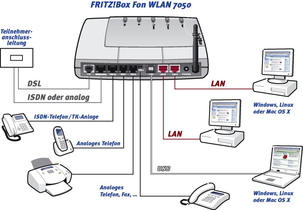

wird Dir das Schaubild nicht angezeigt? zweimal analog von UM gehen in 2x analog Tel Eingang der FB, diese hat sogar für 3x analoge Eingänge!

Naja, aus dem Schaltbild geht aber eindeutig nicht hervor, dass man Fon1/2 auch als Verbindung zur Amtsleitung nutzen kann. Da sieht das eher so aus, als ob man an Fon1/2 nur analoge Endgeräte anstöpseln könnte in an ISDN/analog nur eine Amtsleitung angeschlossen werden kann. :)
  • Mit 2 Amtsleitungen gleichzeitig telefonieren ? Beitrag #9
Moses und oli haben Recht.
Die FB hat nur EINEN analogen Eingang. Alles andere sind Ausgänge zum Schluss von Telefonen.
