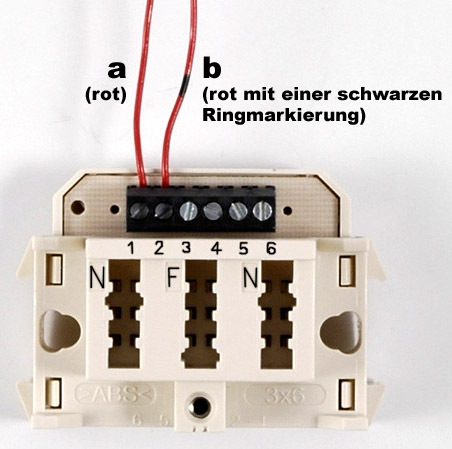

Eingangs- und Ausgangsseite einer TAE-Buchse sind eben nicht das selbe. Eine unbelegte TAE-Buchse hat Durchgang, aber sobald man einen TAE-Stecker einsteckt, öffnet der Stecker diese Direkt-Verbindung. Nun sollte zwar immer noch das Telefon diesen Durchgang herstellen, es muß ihn aber nach Norm auch trennen, sobald es abgehoben wird (Das Mithören an wie im Film funktioniert bei korrekter Verkabelung eben nicht).
Das bedeutet:
Erfolgt die Einspeisung vom DG aus, dann müssen an allen potentiell zu belegenden Dosen auf dem Weg vom DG zum EG, mindestens aber die im EG, auch Eingangs- und Ausgangsseite getauscht werden, sonst werden die Telefone zwar klingeln, aber sobald man sie abhebt, trennen sie sich selber die Verbindung, da ja die Einspeisung von der Ausgangsseite aus erfolgt welche das Telefon beim Abheben trennt.
Manche Telefone/TAE-Stecker-/-Kabel haben ausgangsseitig auch gar keine Kontakte, um immer zu trennen, weil sie die Funktion "Trennen durch Abheben" nicht beherrschen.

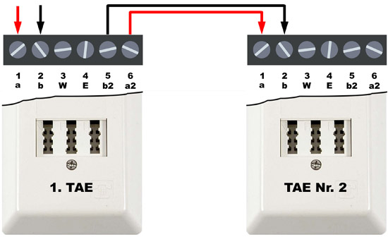

Es ist vorab zu prüfen, ob die Telefondosen jeweils einzeln versorgt werden (Unwahrscheinlich), dann käme in jeder Dose nur ein Kabel an, das mit den Kontakten 1 & 2 der TAE-Dose verklemmt ist:
In diesem Fall gibt es wahrscheinlich irgendwo im Haus einen Punkt, wo all diese Kabel wieder zusammenkommen, vermutlich im Keller.
Entweder ist dort nur eines (Am Splitter, am DSL-Router o.ä.) aufgelegt, dann wahrscheinlich das zur Dose im EG, da dort ja bisher auch schon das Telefon steht. Die Enden wären dann dort vom Splitter zu trennen und mit dem Kabel zum DG zu verbinden, dann kann man im DG einspeisen und im EG anschließen.
Oder es sind dort bereits - normwidrig - alle Kabelenden parallel (Also 1:1) aufgelegt und wiederum mit dem Splitter verbunden, dann braucht nur die Verbindung zum Splitter getrennt werden, die Verbindung der Dosen untereinander wäre ja schon da.
Wahrscheinlicher ist es aber, daß ein Kabel durch's ganze Haus läuft.
Dieses ist dann entweder normgerecht aufgelegt:
In diesem Fall wären in jeder Dose die Adern der Kontakte 2 und 5 sowie die Adern an den Kontakten 1 und 6 zu tauschen, also die Ader die bisher auf 1 lag auf die 6 und umgekehrt und die Adern von 5 auf die 2 und umgekehrt.
Danach liefe die Telefonleitung genau umgekehrt durch's Haus und könnte im DG eingespeist werden.
Alternativ kann man auch die Dose totlegen und einfach die Adern von Kontakt 1 und 6 sowie die von Kontakt 2 und 5 durchverbinden. Prinzipiell sind die Adern bei einer nicht belegten Dose auch ohne Vertauschen/Durchklemmen durchgeschaltet, es würde also im Notfall (Irgendeine Dose ist nicht erreichbar) auch genügen, die Vertauschung nur an der Dose im EG durchzuführen, aber eleganter wäre es natürlich, überall zu tauschen, sonst wundert man sich irgendwann, wieso nix mehr geht, nur weil in einer Dose dazwischen ein Telefon eingesteckt wurde.
Oder sie ist nicht normgerecht aufgelegt, dann werden an den meisten (Allen, bis auf der letzten im DG) Dosen an den Kontakten 1 & 2 je 2 Adern aufliegen, dann bist Du wieder bei einer Parallelschaltung aller Dosen und brauchst nur noch die Verbindung zum Splitter/DSL-Router o.ä. trennen und kannst im DG einspeisen.

Man kann nämlich auch die TAE-Dose passend machen.
Das Problem ist tatsächlich nämlich auch wieder der Unterschied zwischen Eingangs- und Ausgangseite:
Der TAE-Stecker "schneidet" auch hier wieder die in der Dose vorhandene Verbindung zwischen Eingangs- und Ausgangseite auf und die Kontakte a/b am TAE-Stecker gehen dann in der Dose auf die Eingangsseite, also auch wieder Kontakte 1 & 2 statt auf die Ausgangsseite an den Kontakten 1 & 6 bzw. a2/b2.
Man kann das Problem also ganz einfach lösen, indem man die einspeisende Dose "verkehrt herum" belegt: Die Drähte zu den weiteren Dosen müssen nicht an die Abgangsseite, sondern auf die Eingangsseite.
Du hast zwar Recht, daß es doof aussieht, allerdings ist es bei vorhandenen Dosen die kostengünstigste, wenn noch irgendwo ein TAE<>RJ11-Kabel rumfliegt sogar faktisch kostenlose, Lösung.

Wenn Du weißt, woher das Kabel kommt, steht es indirekt schon drauf ;)
Die, die nicht gehen, stammen von Telekom-Telefonen, alle anderen (richtige Normbelegung) gehen.
Siehe .
Naja, ich habe mal gelernt (noch zu Telekomzeiten und auch bei der Telekom), dass man sowas (TAE-Stecker "verkehrt herum" nutzen) einfach nicht macht :zwinker: .
Wie gesagt, ja es sieht doof aus und verkaufen würde ich es auch nicht.
Andererseits fällt es auch in die Kategorie "Ein Fachmann würde es nicht machen, aber einen zwingenden Grund dagegen gibt es auch nicht.". Faktisch hat man bei RJ11-auf-RJ11 an der Stelle ja auch einen Stecker, nur "ist es da eben so".
Bei einer Verbindung mit Schuko-/Perilex-/CEE-Kontakten sieht das schon anders aus, da würde ich auch keinen Stecker statt einer Kupplung verwenden *g*

Hi, nabend Leute!
Bin zurück mit einer Frage.
Dieser "Anschluß, Adapter" oder wie das heißt :hirnbump: geht in die Wand.
Unter dem Telefon ist ein anderer. Und zwar der hier.
Kann ich so leider nicht mit der Fritzbox verbinden. Was für ein Kabel muss ich mir nun kaufen? :naughty:
in die Wand
ins Telefon.
Das was ins Telefon geht muss aber aus meiner Sicht auch in die Fritz Box :)
Edit: genau, habe es, dieses Kabel haben/hatten wir standartmäßig. http://www.amazon.de/Modular-Kabel-TAE-N-Stecker-Stecker/dp/B001JKBSRE/ref=sr_1_10?ie=UTF8&qid=1402513400&sr=8-10&keywords=tae%2Frj45+kabel
Kann es sein das ich einfach nur diesen Adapter brauche?
http://www.amazon.de/Telefon-Adapter.../dp/B0015UEVJU
kann mir da jemand zustimmen?
Oder brauche ich ein VOIP Kabel?

Es gibt so was wie dlan auch für tae Dosen.
http://m.conrad.de/ce/de/product/923972/DECT-schnurlose-TAE-Anschlussdose-fuer-Faxgeraete-und-Telefone
