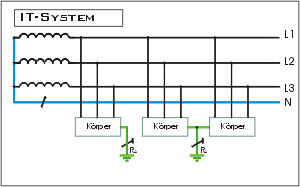

je nach Netztyp muss es nicht zwingend einen Erder geben
Diese Aussage kann ich weder für TN noch TT Netze unterschreiben.
Beim TT Netz ist er zwingend erforderlich, da sonst überhaupt kein Schutzleiter vorhanden ist
images
Beim TN Netz wird der Hausanschlusskasten geerdet um im Fehlerfall zu gewährleisten, das ein Fehlerstromschutzschalter funktioniert.
Wenn der PEN in der Zuleitung zum HAK beschädigt würde könnten im Fehlerfall unzulässig hohe Berührungsspannungen an leitenden Gehäuseteilen auftreten.
Selbst beim IT-Netz, welches nur sehr selten auftritt ist ein PA erforderlich
